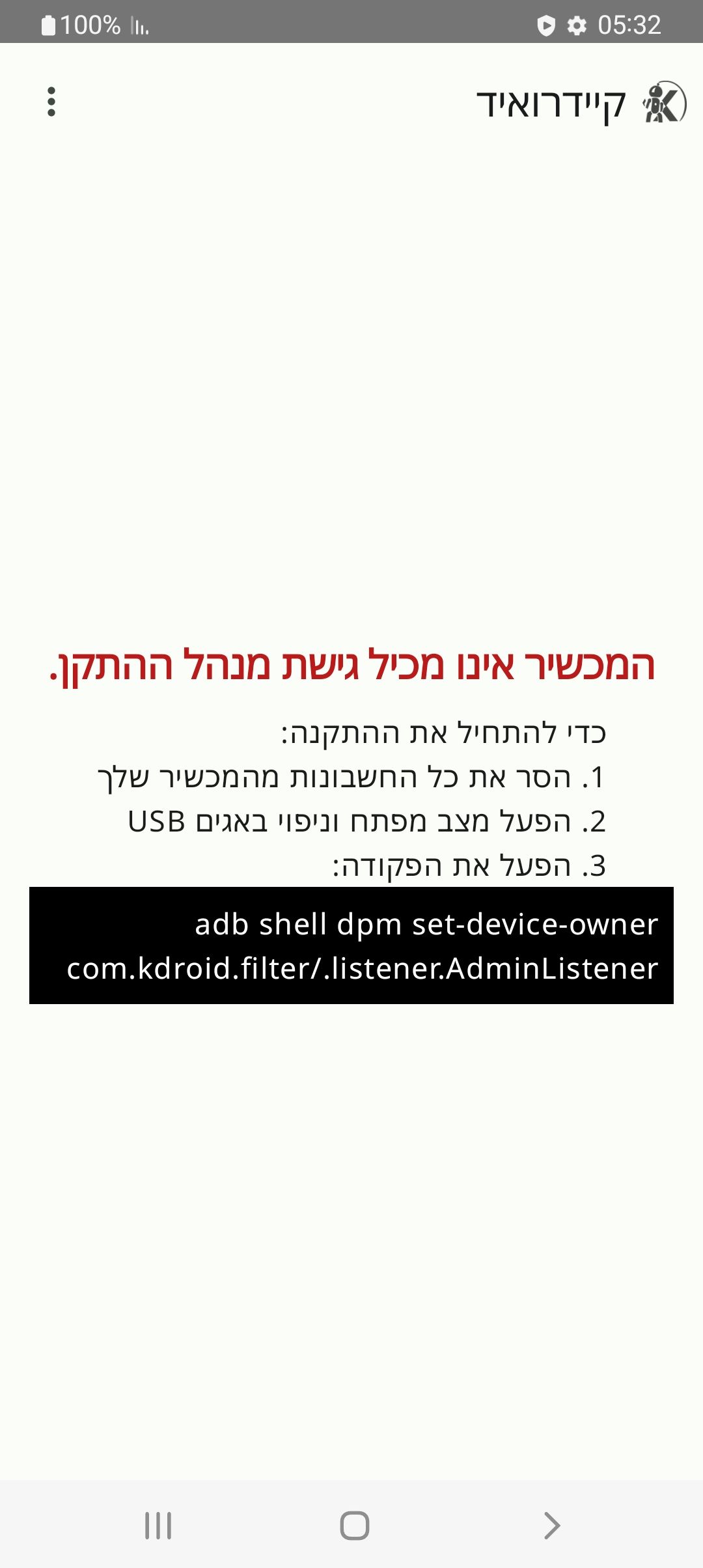

                          לא מצליח להתקין
                          התגובה של האפליקצייה
                          שורת הפקודה דרך המחשב או דרך אפליקציה לא עזרה
                          טופ שבמתמחיםט ד 2 תגובות תגובה אחרונה
                          • ע עגבנייה
                            לא מצליח להתקין

                              @טופ-שבמתמחים התקנתי באמת דרך שם את האפליקציה
                              אבל זה החלון שנפתח לי באפליקציה
                              ולפי איך שהבנתי כאן בפורום אז צריך להגדיר ניפוי באגם ודרך המחשב לתת את הפקודה
                              זה גם לא הולך כמו שאפשר לראות
                              ו תודה רבה על התגובה!

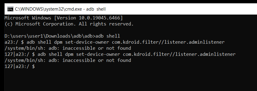

                                @עגבנייה אתה כותב adb shell אבל אז בתוך הshell שוב כותב adb shell
                                ע תגובה 1 תגובה אחרונה
                                • ד דאלינאר

                                  @דאלינאר תודה
                                  אז עשיתי כמו שאמרת
                                  זו התגובה6d49e9af-5952-4d7d-871c-1cf06f991ebd-image.png מה זה אומר?

                                        @דובי-ג המכשיר עבר איפוס מוחלט
                                        אין שום חשבון
                                        אפילו לא חיברתי לרשת
                                        @סאיז-לעבדיג באמת זה מה שעשיתי
                                        אחרי דרך ארוכה שכל פעם העליתי את השגיאה
                                        בגדול הבעיה שהמכשיר מסרב להגדיר את האפליקציה כDevice Owner
                                        הוא טוען שאני צריך קוד QR להתקנה מיד אחרי איפוס ולפני שום הגדרה
                                        ישר במסך הברוכים הבאים
                                        להקיש 6 פעמים על מקום ריק ואז יפתח המצלמה לסרוק את הקוד
                                        @לא-מתייאש יש לך כזה קוד?
                                        זה באמת התשובה?
                                        מ ד 2 תגובות תגובה אחרונה

                                          @עגבנייה זה נכון באופן כללי, לאפליקציות MDM אחרות. בשביל קיידרואד אין כרגע קוד QR זמין, וגם לא צריך. לרוב זה עובד מעולה עם הפקודה בADB
                                          יש פקודה לבדוק איזה חשבון מותקן על הטלפון, לא זוכר מדויק
                                          בינתיים, תגיד לנו את הדגם המדויק של המכשיר שלך
