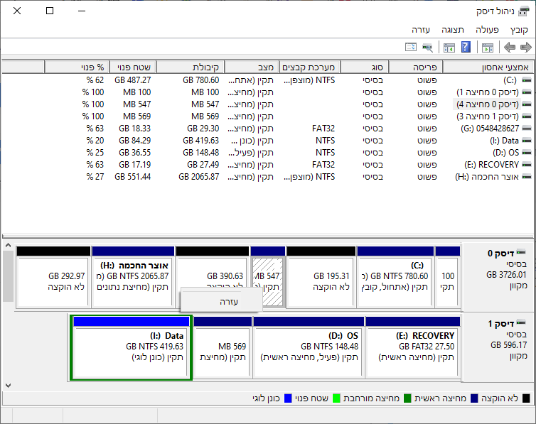

    יש לי דיסק SSD פנימי של 4 טרה, מתוכו תפוס לי 700 לכונן סי ועוד 2 טרה לאוצה"ח, והשאר לא מוקצה, והם לא קרובים אחד לשני כמו שאפשר לראות כאן
    כעת אני רוצה ליצור כונן של 850 ג'יגה כדי להכניס שם את התוכנה החדשה שצריכה 700 ג"ב ריקים.
    השאלה איך אני עושים את זה בנתונים הקיימים, כי הוא לא נותן להרחיב על חשבון מה שלא סמוך אליו, ויש מחיצת שחזור בין C ל H,
    בקיצור, מי שמבין בזה מבין את הבעיה, אשמח לקבל עזרה.

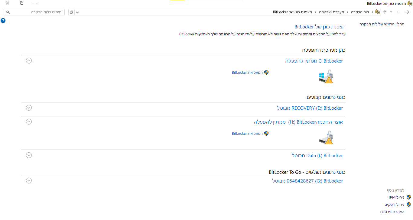

    ב. בנוסף, אשמח לקבל הדרכה בקשר לביטלוקר, האם כדאי להשאיר אותו [למקרה שצריך שחזור], ואם לא איך מורידים.
      @משחזר-מידע @יוסי-מחשבים @a0533057932

      @ששמעון דרך דיסק טכנאים יש אופציה לאחד את כולם לדיסק נוסף
      ולגבי ביטלוקאר ההמלצה של @משחזר-מידע היא לבטלו כי הוא מקשה מאד מאד על שחזור במידת הצורך

        @A0533057932 אולי אתה מתכוין עם התוכנה הזאת:
        השאלה איך בדיוק, אין לי אופציה לעשות טעויות גורליות...
        וגם איך מבטלים ביטלוקר, תודה.

          @ששמעון כתב בבקשת מידע | איך עושים איחוד מחיצות בצורה הנכונה:
          א. תאחד מה שאפשר, רק אל תיגע במחיצה של ה-100 מ"ב (EFI) וב-547 מ"ב (מחיצת שיחזור).
          ב. ‏‏לוח הבקרה\‏‏מערכת ואבטחה\‫הצפנת כונן ‫של BitLocker‫

            @יוסי-מחשבים כתב בבקשת מידע | איך עושים איחוד מחיצות בצורה הנכונה:
            תאחד מה שאפשר
            הייתי רוצה לעשות מחיצה חדשה של 800 ג'יגה,
            האם זה אפשרי בנתונים המופיעים בתמונה למעלה?

              @ששמעון וודאי, יש לך יותר מ 800 רק ב "לא מוקצה"!

                @ששמעון אפשרי לבצע את זה רק כדאי מאוד לבטל את נעילת הביטלוקר לפני שמשחקים עם המחיצות (גם למחיצת C וגם לאוצר החכמה)
                בשביל להשיג שטח פנוי בכזה גודל תצטרך לבטל ולמחוק את מחיצת השחזור ואז להצמיד את כל המחיצות הקיימות שמאלה כדי ליצור שטח אחוד גדול בסוף
                אפשרות אחרת מהירה יותר היא לכווץ את המחיצה של אוצר החכמה (שאפשר לראות שיש בה 500+ ג'יגה פנויים) וליצור עם זה מחיצה חדשה בסוף הכונן
                לא יודע אם זה עלול לפגום במנגנון הרישוי של אוצר החכמה (מסתבר שלא אבל כדאי לבדוק את זה)
                אגב את המחיצות יצר לך איזה גאון שהשאיר את כל החורים האלו או שפשוט כיווצת בעצמך את המחיצות הקיימות?

                  @מתכנת-חובב כתב בבקשת מידע | איך עושים איחוד מחיצות בצורה הנכונה:
                  האם זה מבוטל לגמרי? כי עדיין יש סמל מנעול, שהתחיל להצפין ולא סיים.
                  יוסי מחשבים כתב למעלה לא לנגוע בזה, וגם אין לי כזאת אפשרות במחיצה הזאת
                  ברוך שכיוונת, היה לי מחיצה נפרדת של 400 ומחקתי וגם כיווצתי אחרות, חשבתי שזה יצטרף ל'לא מוקצה' הקיים, ולא עזר.
                    זה נועד לאיפוס המחשב כשיש צורך, אם אין לך חשש מכזה צורך אתה יכול למחוק את המחיצה
                    את מחיקת המחיצה עושים דרך תוכנות לניהול מחיצות ולא מ"ניהול דיסקים".

                      @יוסי-מחשבים טוב. מקסימום אני יכול אחרי המחיקה ליצור חדש.

                        @ששמעון זה משהו פשוט ביותר דרך תוכנת MiniTool Partition Wizard, תוריד את הגירסא החינמית.
