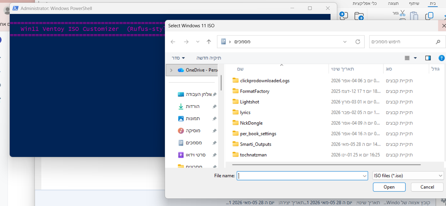

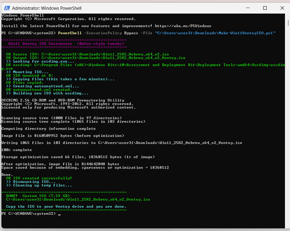

            @הנני-העני
            מצורף כאן הסקריפט מוכן
            יש להוריד את הקבצים הבאים לאותה תיקייה
            Make-Win11VentoyISO.ps1
            run.bat
            oscdimg.exe
            מצורף הכל בקובץ זיפ
            עקיפת דרישות התקנה.zip
            להריץ את הקובץ באט זה יפעיל את הקובץ פאוורשל באותה תיקיה כמנהל
            זה יפתח חלון בחירת קובץ
            לבחור את הקובץ ISO
            זה ייצור קובץ נוסף של ISO מתוקן באותו תיקיה של המקורי
            תעדכנו אם עבד
            עריכה: עובד מצויין תהנו!

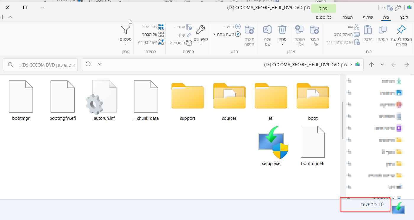

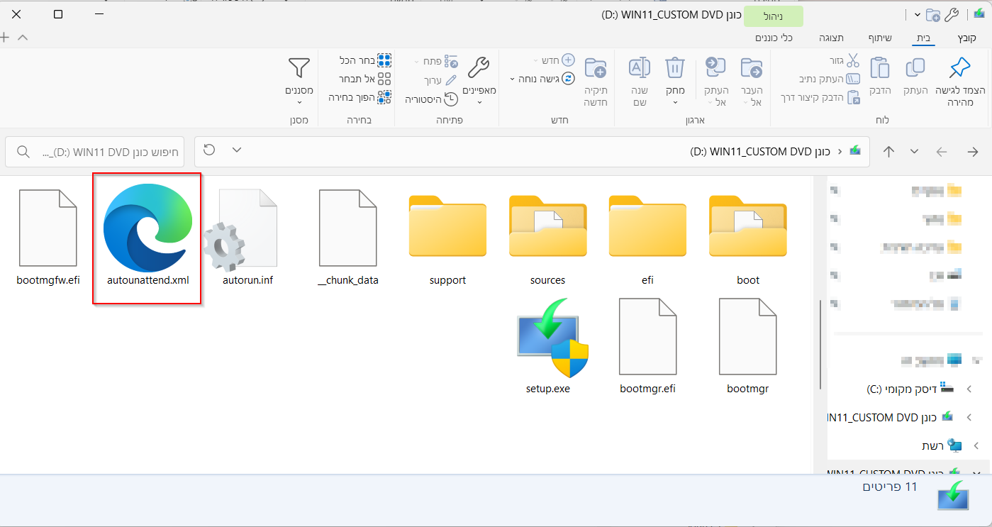

                        הנה הצלחה מלאה
                        הקובץ החדש נפתח
                        והנה התכולה של החדש
                        וזה של הישן
                        מצאו את ההבדלים!
