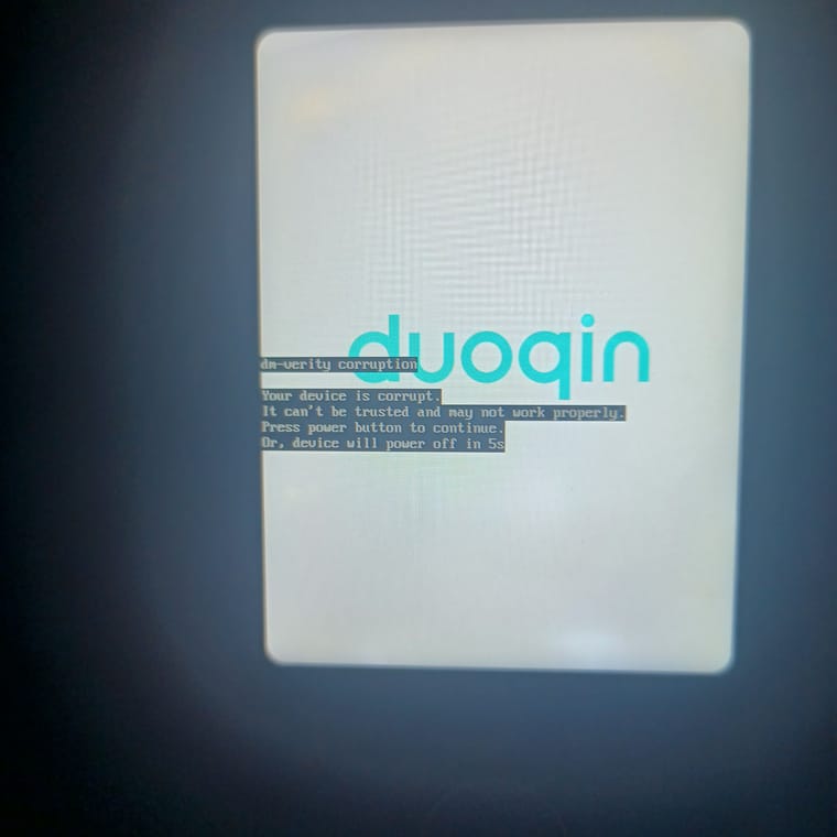

                עשיתי לפי מה שכתוב אבל כנראה לא פתחתי בולדר וזה מה שזה כותב לי בהדלקה ונכבה וכמובן גם לא שאבתי את הגירסה מה אני אמור לעשות עכשיו?IMG_20260525_023710_151.jpg

                  @אבי-טל אם אתה לוחץ לחיצה קצרה על לחצן ההפעלה כשיש את השגיאה, מה קורה?

                    @שניאור-שמח נכבה

                      @אבי-טל איזה גרסה הייתה מותקנת לך לפני?

                        @שניאור-שמח מקורי אבל עשיתי לו רוט

                          @אבי-טל הרוט עבד? או שזה קרה אחרי שעשית רוט?
                          השאלה אם הבוטלאודר פותח או לא

                            @שניאור-שמח כן הכל עבד מצויין כבר כמה שנים רק פשוט חסמתי אותו להתקנות ולכן רציתי להחליף גירסה

                                @אבי-טל
                                תצרוב סטוק
                                תפתח בוטלואדר
                                תצרוב את הגרסא הזו.

                                      @מחנה-ידידים צרבתי קובץ מקורי לא עזר

                                        @אבי-טל את כל הגרסא המקורית.
                                        כדאי שתעשה את הפרופיל שלך גלוי.

                                          @מחנה-ידידים לא אבל ראיתי שיש בגרסאות גירסה עם בולדר סגור אבל אין בדרייב כלום
