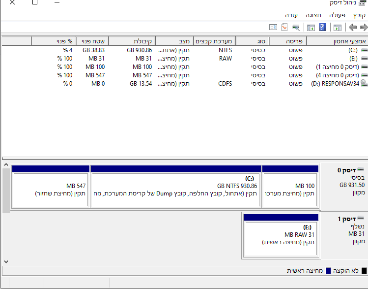

    אלכסנדר צדש
    לא מצליח בשום פנים ואופן לאתחל את כרטיס הזכרון, גם לא דרך מנהל דיסקים.
    אשמח להסבר פשוט איך בכ"ז ניתן לאתחל אותו
    אני לא צריך כלל לשחזר את החומר רק לאתחל

      YAHBDK
      @אלכסנדר-צדש
      31 MB?
      אתה משתמש בקורא כרטיסים?
      כי אם כן הוא לא קורא בכלל את הכרטיס רק את הקורא

        אלכסנדר צדש
        @YAHBDK כתב בבעיה | המחשב לא נותן לאתחל כרטיס זיכרון [לא צריך לשחזר את החומר]:
        כן
        אבל גם דרך הנגן של הפלאפון לא הצלחתי לאתחל אותו

          צול גאה
          @אלכסנדר-צדש תנסה עם רופוס
          פעם זה עבד לי גם כשהמחשב לא נתן
          כמובן לא יועיל אם נשרף אבל יכול להועיל אם סתם כשל
          Y א 3 תגובות תגובה אחרונה

            YAHBDK
            @אלכסנדר-צדש
            יכול להיות שהוא נשרף\או כל דבר אחר
            כל עוד שלא תירא אותו לא תצליח לעשות לו כלום
            • צ צול גאה

                צול גאה
                @YAHBDK לי פעם אחת עזר לא כשהמחשב לא הציג אלא לא הצליח לפרמט
                פירמוט רגיל או איטי לא עזר רופוס כן אבל לקח זמן
                לא יודע למה אבל עובדה
                {יתכן שיש דרכים יותר קלות זה מה שאני עשיתי ועבד-שוב לא על כרטיס שרוף}

                  YAHBDK
                  @צול-גאה כתב בבעיה | המחשב לא נותן לאתחל כרטיס זיכרון [לא צריך לשחזר את החומר]:
                  רופוס כן
                  אבל המחשב לא קורא אותו
                  צ תגובה 1 תגובה אחרונה

                    צול גאה
                    לא מציג אותו בכלל?
                    תקרא מה שערכתי בפוסט הקודם שלי {לקח לי זמן לנסח}

                      אלכסנדר צדש
                      תנסה עם רופוס
                      אבל מה זה רופוס?

                        YAHBDK
                        @אלכסנדר-צדש כתב בבעיה | המחשב לא נותן לאתחל כרטיס זיכרון [לא צריך לשחזר את החומר]:
                        אבל מה זה רופוס?
                        רופוס
                        כלי רב עוצמה לאתחול ויצירת כוננים
                          אלכסנדר צדש
                          תודה לכל העונים
                          ככל הנראה הכרטיס נשרף
                          העיקר שבזכותכם זמני לא נשרף [בנסיונות עקרים לשחזר]
                          בכל אופן יש"כ.

                            צדיק 0
                            @אלכסנדר-צדש סביר להניח שזה שבר או סדק, תסתכל בזהירות על הכרטיס.

                              אלכסנדר צדש
                              @צדיק-0 כתב בבעיה | המחשב לא נותן לאתחל כרטיס זיכרון [לא צריך לשחזר את החומר]:
                              הכרטיס הפסיק באמצע השימוש לעבוד.

                                    צדיק 0
                                    @אלכסנדר-צדש זה לא שולל, רק שמקרה שכרטיס נשרף הוא נדיר בערך בפי 10 מאשר שכרטיס נסדק
