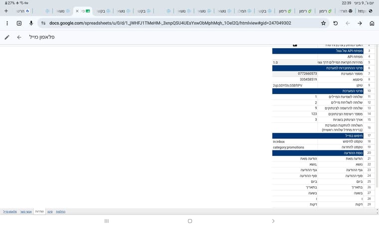

                                      הבשורה שכולם חיכו לה - 'פלאפון מייל'! גירסא 2.1.0
                                      הגירסא המשופרת של 'מייל לפלאפון' הוותיק.
                                      קישור לסקריפט
                                      שיפורים והוספות:
                                      • שליחת מיילים טלפונית
                                      • קריינות מקצועית למיילים המתקבלים
                                      • כולל אימות דו"ש של ימות המשיח, שבקרוב ממש יתחיל להיות אכיפה ע"ז
                                      ובכן, בראש ובראשונה קרדיט כמובן ל @שאול-נ-י על הרעיון והקוד המקורי, ול @מנצפכ או בשמו העדכני @תלמידהון על הקוד המשופר שעל גירסתו מבוססים ראשו ורובו של הגירסא שלפניכם, וכמו כן הפוסט הנוכחי בנוי על הפוסט שלו.
                                      כמו כן השארתי בתחתית הגליון את הקישור לאתרים שהנ"ל מרויח אם תכנסו דרכו.
                                      כפי איך שהבנתי הנ"ל כבר עובד ג"כ על גירסא חדשה אך לא מנעתי עצמי להביא כאן את גירסתי לתועלת הרבים לזמן שבנתיים.
                                      הוראות הפעלת הסקריפט
                                      שימו לב שלפני הגדרת המערכת צריך להיות ברשותכם מערכת תוכן של חברת ימות המשיח אם אין לכם כנסו לכאן ופתחו מערכת חדשה
                                      נכנסים לכאן ייפתח חלון שיישאל אתכם אם ליצור עותק, יש ללחוץ על יצירת עותק
                                      לאחר יצירת העותק ייפתח חלון של Google Sheets (אקסל של גוגל), יש ללחוץ בסרגל הכלים פלאפון-מייל > הפעלה ראשונית (או על כפתור טיפול בהכל)
                                      שימו לב שבנטפרי לא ניתן להפעיל את הסקריפט ללא פתיחה מיוחדת של כל סקריפט, יהיה עליכם לשלוח פניה עם הקלטת מסך ותעבורה וזה נפתח בדר"כ תוך כמה שעות.
                                      יפתח לנו חלונית חדשה שתבקש שניכנס עם החשבון ג'ימייל שלנו, ואז יופיע אזהרה שגוגל לא אימתה את האפליקציה הזו, נלחץ על מתקדם ואז על כניסה אל Phonemail (לא מאובטח) וכן לאשר גם את החלונות שייקפצו בהמשך (הדבר מאובטח בהחלט אתם היחידים ששולטים על הסקריפט)
                                      אם הסקריפט עדיין לא הופעל יש להפעיל אותו שוב
                                      תתבקשו מהמערכת להקיש את מספר המערכת והסיסמא וליצור טוקן, במידת הצורך תתבקשו לאמת את הטוקן או ליצור אותו ידנית ולהכניס אותו, הסבר יותר מפורט פה.
                                      תצטרכו לבחור אם יהיה סיסמא לשלוחת השמעת המיילים ולשלוחת שליחת המיילים, כמו כן תצטרכו לבחור איך אתם רוצים את שלוחת שליחת המיילים:
                                      • הקלדה רגילה בטלפון (מקלדת עברית).
                                      • הקלטה עם תמלול של ימות המשיח (בעלות יחידות, את המייל עדיין תצטרכו להקליד).
                                      • הקלטה עם תמלול של ג'מיני (דורש מפתח API שיש להגדיר בהמשך, את המייל והנושא עדיין תצטרכו להקליד).
                                      • הקלטה ושליחת ההקלטה עצמה.
                                      לאחר מכן תתבקשו להזין מפתח API של ג'מיני או גוגל קלאוד בהתאם לצרכים שלכם לפי ההנחיות, ניתן לדלג על שלב זה והמערכת תקריא את המיילים בקול של ימות המשיח, וכמו כן לא תוכלו להקליט מיילים ללא עלות יחידות.
                                      שימו לב שלקריינות של גוגל קלאוד צריך מפתח של גוגל קלאוד ולא של ג'מיני רגיל, הדרכות מפורטות תוכלו למצוא פה, יתכן ותידרשו להכניס פרטי אשראי, בדרך כלל קשה מאוד לעבור את המגבלה החינמית, ואני אישית הכנסתי אשראי לא תקף וזה עבד.
                                      ניתן להכניס ג"כ מפתח רגיל של ג'מיני אולם אז פעולת הסקריפט תהיה יותר איטית.
                                      אחרי ההפעלה מתקשרים למערכת מקישים 9 להרשמה לקבלת צינתוקים.
                                      כעת יש לנו מערכת מוכנה שתצנתק לנו כשיש מייל חדש ותקריא לנו את המיילים שקבלנו, וכמו כן נוכל לשלוח דרכה מיילים לנמענים אחרים.
                                      בגליון 'אנשי קשר' תוכלו להוסיף נמענים לשליחה מהירה בטלפון.
                                      הדרכות והסברים נוספים כולל תמונות ניתו למצוא בשרשור של הסקריפט המקורי
