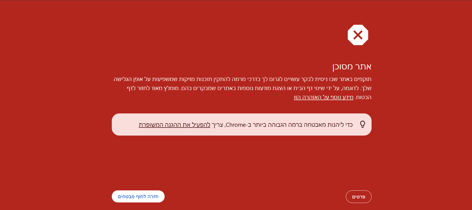

                        @עד-הניצחון
                        גוגל חסמו לי...
                        "אתר מסוכן
                        תוקפים באתר שבו ניסית לבקר עשויים לגרום לך בדרכי מרמה להתקין תוכנות מזיקות שמשפיעות על אופן הגלישה שלך. לדוגמה, על ידי שינוי דף הבית או הצגת מודעות נוספות באתרים שמבקרים בהם. מומלץ מאוד לחזור לדף הבטוח. מידע נוסף על האזהרה הזו"
                        אם לך זה משחורר אתה מסכים להוריד ולעלות כאן כZIP?

                          עד הניצחון
                          @תותחוביץ
                          בלחיצה על פרטים אתה יכול להוריד בכל אופן על ידי לחיצה על המילים המודגשות לאתר הזה שאינו בטוח.
                          אם לא תצליח אני יעלה לכאן.
