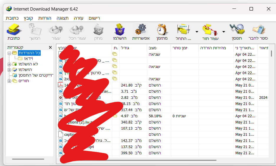

            עורכת וידאו 0
            @יוסף-מאיר-וייס זה דברים ישנים,
            כנראה מגרסאות קודמות שהיו מותקנות אצלי
            לא מופיע לי בשום אתר של וידאו
            • ע עורכת וידאו 0

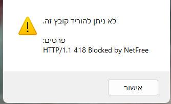

                    עורכת וידאו 0
                    @יוסף-מאיר-וייס עזר, תודה!
                    מופיע ביוטיוב
                    אבל לא נותן להוריד,
                    מופיעה שגיאה
                    מה הסיפור?
                    יוסף מאיר וייסי שניאור שמחש E 3 תגובות תגובה אחרונה
                    • ע עורכת וידאו 0
                      מופיע ביוטיוב
                      אבל לא נותן להוריד,
                      מופיעה שגיאה
                      מה הסיפור?

                      • ע עורכת וידאו 0
                        מופיע ביוטיוב
                        אבל לא נותן להוריד,
                        מופיעה שגיאה
                        מה הסיפור?
                        @עורכת-וידאו-0 זה שגיאה של נטפרי
                        שצריך להגדיר dns וכו׳ (או שהסרטון חסום בנטפרי)
                        ezerphoneE תגובה 1 תגובה אחרונה
                          ezerphoneE מנותק

                            @ezerphone אכן, רק העלתי את זה בתור אופציה
                            • ע עורכת וידאו 0
                              מופיע ביוטיוב
                              אבל לא נותן להוריד,
                              מופיעה שגיאה
                              מה הסיפור?
                              E מנותק
                              E מנותק
                              eliu
                              • E eliu
                                @eliu אכן אתה טועה, לפני כמה זמן פרסמו פוסט איך לסדר את זה ע״י הגדרת DNS וכו׳
