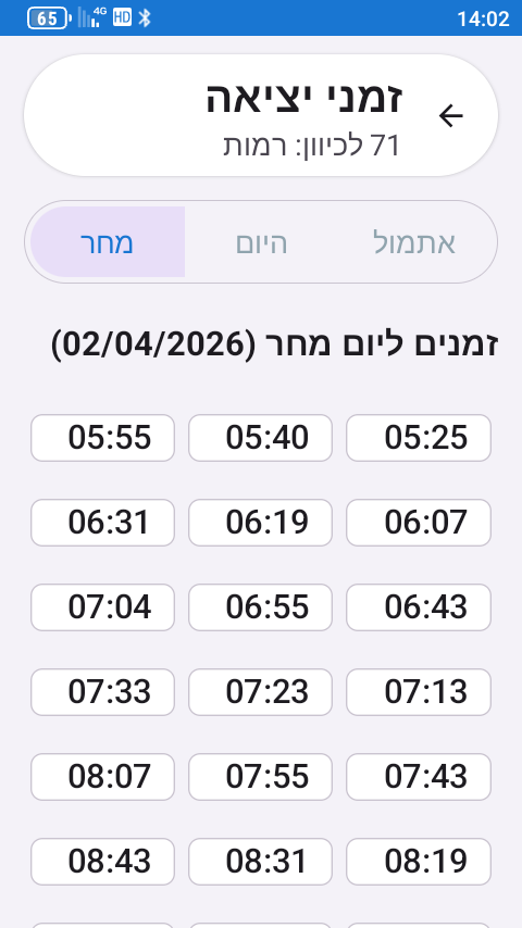

                                בקרוב...
