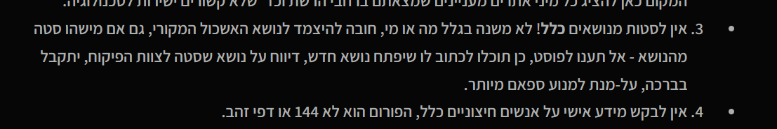

                              @המלאך אני לא יודע מי עשה לך את הדיסלייק, אבל אולי זה בגלל הנושא הזה:
                              ברצינות, זה הורס כל אשכול (לא עכשיו לי באופן אישי,שכבר קבלתי את התוגבה) אבל למשתמשים הבאים: שמחפשים פתרונות לבעיה שלהם, ויש אשכול ענק עם300 הודעות, על נושא פשוט כי אנשים פשוט עברו לדבר על נושאים אחרים, אם מצאת משהו מאדם אחר שעעניין אותך, אתה מוזמן לשאול אותו באישית, ואם נראה לך שזה תועלת הכלל אז לפתוח אשכול בנפרד.
