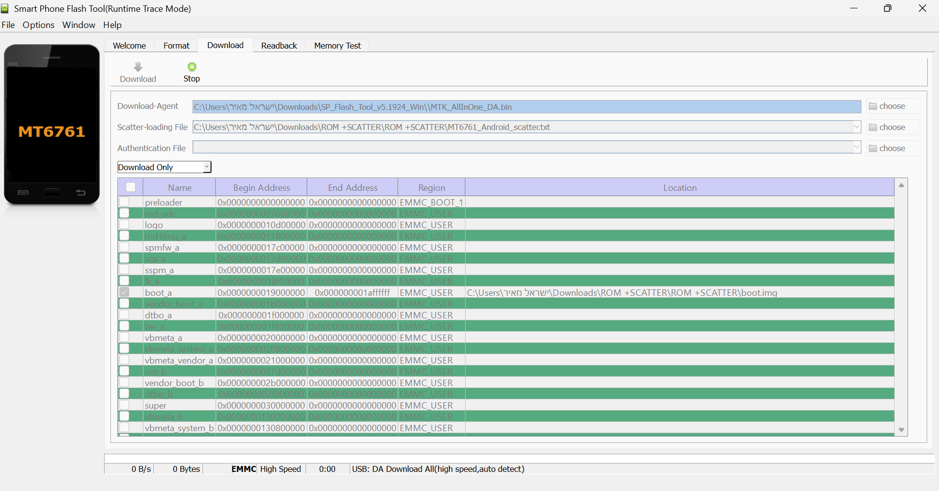

                  טוב, ג'מיני אמר לי מאיפה להוריד ולחבר כשמנהל ההתקנים פתוח והטלפון כבוי ואם נוסף לרגע התקן זה אומר שהדרייברים עובדים. ההתקן נוסף לרגע אבל הצריבה עדיין לא פועלת...

                    @שניאור-שמח @נוחעם-fm הצריבה לא מתחילה.

                    @מחנה-ידידים תלך במחשב להגדרות>עדכונים>הגדרות מתקדמות>עדכונים אופציונליים
                    ותעדכן הכל, ואז תעשה הפעלה מחדש ותנסה שוב לצרוב…

                      @מחנה-ידידים מקוה שאתה קודם לוחץ בתוכנה ורק אז מחבר את המכשיר..
