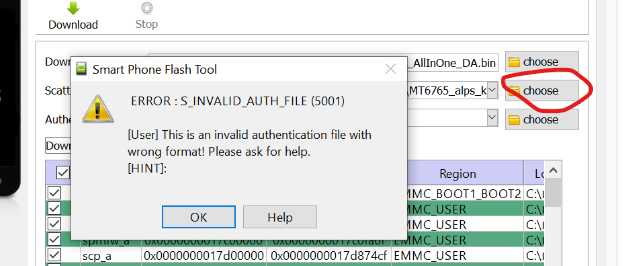

    @שמואל-הסיני אם הוא פעם נטען לך בתוכנה ועכשיו לא, אז תנסה סקאטר אחר....
    אתה טוען את הסקאטר כאן ?
    שמואל הסיני
    @נוחעם-FM אני לא רואהאני בנט פרי אבל הוא נטען לי בעבר בשורה הראשונה לא בשניה ועכשיו אני מנסה בשניה לפי המדריך שנראה ממנו ששאיבה זה בשניה
    • ש שמואל הסיני

      @שמואל-הסיני נכון. צריך לטעון את הסקאטר באמצעית

        שמואל הסיני
        @נוחעם-FM ניסיתי כאן זה טוב?? b4da2a46-ae6b-4bbe-b08b-85b61a4e75f4-image.png

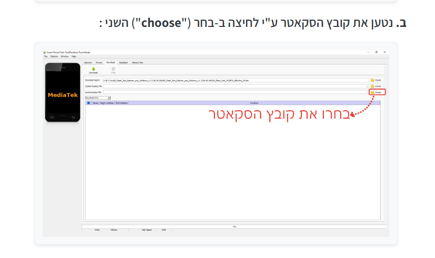

        • ש שמואל הסיני

          @שמואל-הסיני אני כמעט בטוח שלא. לפי מה שזכור לי צריך את השורה האמצעית.
          ראיתי שמסומן במדריך השורה השלישית אבל אני כמעט בטוח שזאת טעות.
            לא לוקח אחריות.

            @נוחעם-FM לכאורה אתה צודק כי בשניה הוא מחפש קובץ טקסט ובשניה הוא מחפש סוג קובץ אחר אבל נראה לך הגיוני שאף אחד לא נתקל בזה עד היום חוץ ממני?

              @שמואל-הסיני כולם לדעתי הבינו לבד...
              במיוחד שהוא כותב במדריך לבחור את השני ובתמונה מסומן השלישי - סתירה...
              אז מנסים ואיפה שמצליח ממשיכים...
              @hagay כתב במדריך | מדריך לגיבוי קושחה מלא (Dump) למכשירי MediaTek:
              ב. נטען את קובץ הסקאטר ע"י לחיצה ב-בחר ("choose") השני :

                @נוחעם-FM צודק מודה מכל הלב ואני ינסה מחקר על הבוקר ככה באמת תודה!!!!!!!!!!!!!!!!!!!!!!!!!

                  @נוחעם-FM זו אכן טעות
                  לקח לי בזמנו גם כמה דקות להבין את הטעות
                  אבל בוחרים באמצעי

                      @נוחעם-FM אגב כתוב מפורש על האמצעי סקאטר

                        @efishesh נכון. הצד שלו כנראה היה שאולי בשאיבה זה שונה. מה שלא נכון.
