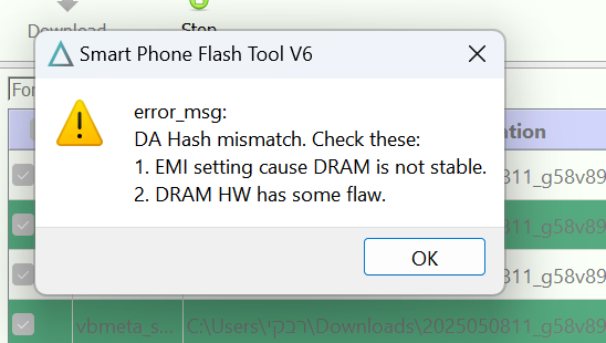

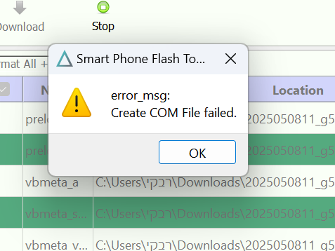

            אני מקפיץ את הנושא אולי מישהו יוכל לעזור לי בעניין
            כרגע זה ההודעה שהוא נותן לי
            ולפעמים את ההודעה הזאת:
            • צ צצצצצ

                @נוחעם-FM אכן השתמשתי בV6 וכן עשיתי פורמט + הורדה וזו השגיאה שמתקבלת.

                          @צצצצצ לא גירסא אחרת של sp אלא של קושחה.
                          ניסית אחרת?
                          תענה על השאלה השניה זה חשוב בשביל להבין מה הבעיה.

                            #33
                            הוא נתקע מייד אחרי הDA (אין לי מושג מה זה..)
                            גירסא אחרת לא ניסיתי כי זה נראה מההודעת שגיאה שיש בעיה ב DRAM שזה נראה משהו פיזי נראה לי

                              #34
                              @צצצצצ הוא לא מתחיל לצרוב בכלל?
                              שווה לנסות קושחה אחרת מחשב אחר כבל אחר.

                                #35
                                @נוחעם-FM הוא מתחיל ואחרי הDA הוא נכשל

                                  #36
                                  @צצצצצ כל פלאפון חתום בda.
                                  הגירסא צריכה להיות תואמת לda.
                                  לכן אולי אחת הגירסאות תתאים.
                                  זה קצת מוזר ולא הגיוני כי הם אמורות להיות תואמות אבל אולי.
                                  אולי תנסה לצרוב את הpreloader הזה
