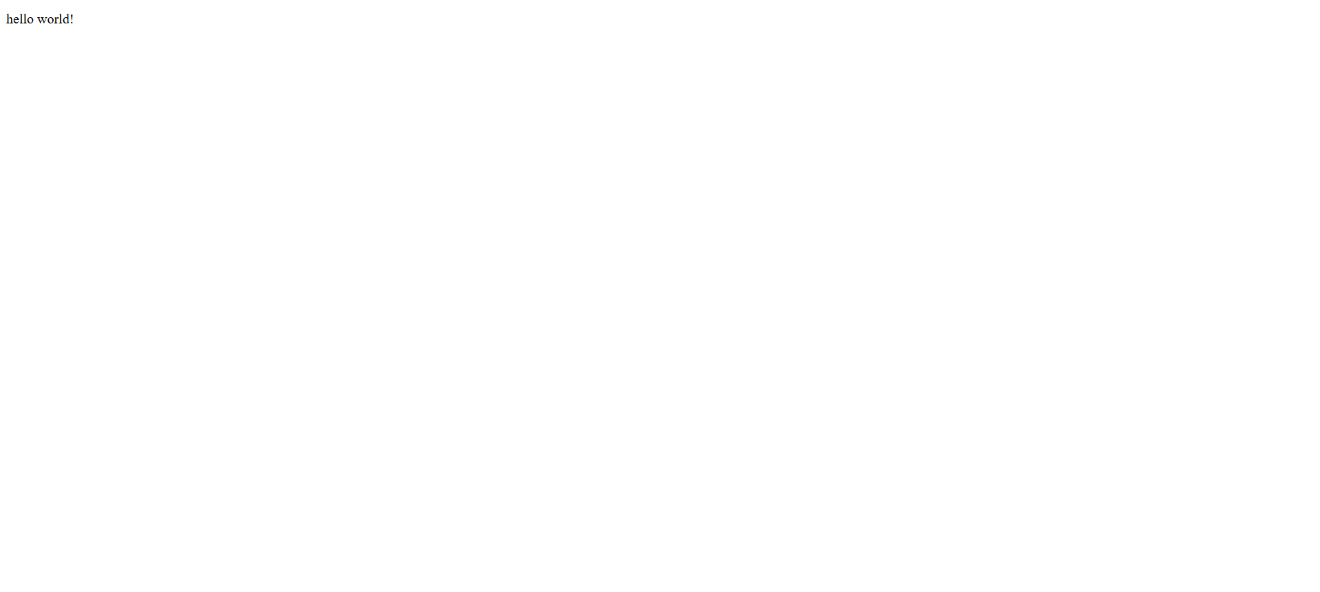

    עכשיו שמרו את הקובץ (ctrl + s) ופתחו אותו בעזרת הדפדפן. אם הכל ילך כשורה הדף צריך להיראות כך:
    בהצלחה!!!
