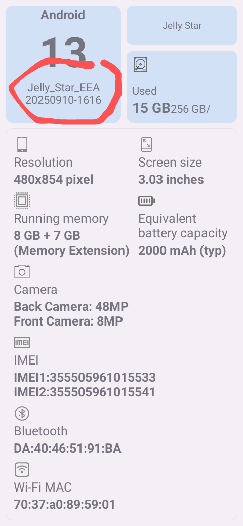

    אזהרה חמורה ל jelly star ! אין לצרוב גירסאות מהדרייב הרשמי למכשירים החדשים!
    אם קניתם לאחרונה מכשיר ג'לי סטאר
    והוא הגיע עם הגירסא האחרונה הזאת
    2025050910_g58v89c2k_dfl_eea
    אין לצרוב לו גירסאות! הוא יכנס להארד בריק!
    אא''כ תשתמשו בpreloader הזה
    (זה לא מה שיש בגירסא זה נבנה במיוחד)
    1769355273295-preloader_g58v89c2k_dfl_eea.zip
    יש לבחור יש לבחור אותו פעמיים גם בראשון וגם בשני (backup)
    עוד דרך לבדוק שמדובר במכשירים החדשים, אם בפקודה adb reboot bootloader המכשיר מגיע לסמל רגיל של אנדרואיד ולא למסך עם כיתוב bootloader mod (הוא כן במצב הזה רק לא כתוב)
    זה סימן שמדובר במכשירים החדשים.
    קרדיט ענק! ל @בניית-גרסאות שגילה את זה ובנה את הpreloader הזה והציל לי שתי מכשירים מהארד בריק
