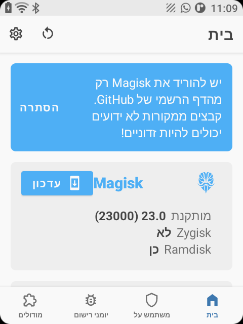

    @orel1543 אם הוא לא מתקין לך את ה27 אז תסיר לפני את ה30.

      orel1543
      @נוחעם-FM אה עכשיו צריך לעשות התקנה ישירה?

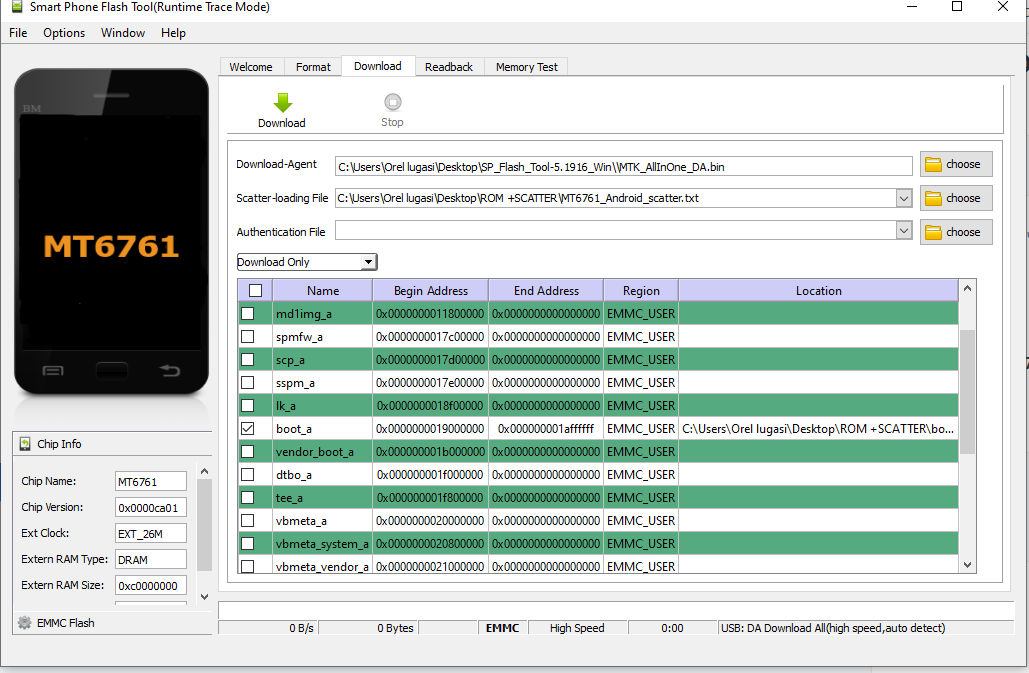

              orel1543
              #33
              @נוחעם-FM איך אני מכניס ל sp flash tool את הקובץ? c87cfeed-eb07-421b-af19-9220bfc7e1e0-image.png
              • O orel1543
                נוחעם FMנ מנותק
                נוחעם FMנ מנותק
                #34
                @orel1543 או משנה את השם של הקובץ לboot.img טוען את הסקאטר מחדש או בוחר אותו בשורה של הבוט בצד שמאל בסוף לחיצה כפולה.

                  orel1543
                  #35
                  @נוחעם-FM aaec2992-0d1e-43b1-bec0-219535e6334a-image.png למה זה לא עושה כלום?

                    orel1543
                    כתב נערך לאחרונה על ידי orel1543
                    #36
                    @נוחעם-FM שינתי את השם ל boot ואז החלפתי את הקובץ ברשימה ולחצתי download וזה לא עושה כלום

                      #37
                      @orel1543 יכול להיות שהרצת עוד דרייברים אחרי המדיהטק שנתנו לך פה?
                      כי לפעמים יש סתירות בין דרייברים.
                      חיברת את הפלאפון כבוי אחרי הלחיצה על Dowland?

                        orel1543
                        #38
                        @נוחעם-FM לא הרצתי דרייברים אחרים, וכן חיברתי את הטלפון כבוי

                          #39
                          @orel1543 תעשה סטופ ותנסה שוב.
                          הפעלת שלוחות בVoLTE

                            orel1543
                            #40
                            @נוחעם-FM מוזר לא עובד

                                #42
                                @orel1543 סורי לא.
                                הפעלה מחדש לפלאפון וכיבוי ושוב לחבר.
                                או להריץ את הדרייברים שוב.

                                  orel1543
                                  #43
                                  @נוחעם-FM זהו הרוט סיים

                                    orel1543
                                    #44
                                    @נוחעם-FM זהו סיימתי את הרוט, הפעלתי את הטלפון מה עכשיו?
