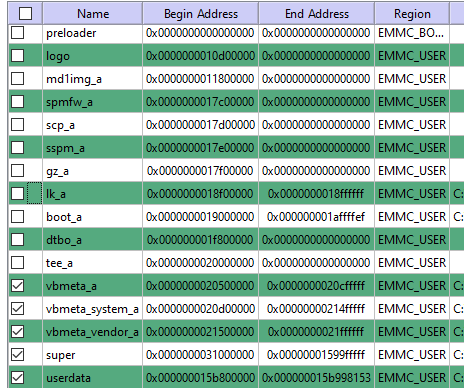

                            @מגנוס-קרלסן הסרתי את 2 הV מעל 2 הקבצים האלו.
                            הכל עבר בהצלחה.
                            הנגן נכנס עכשיו ללופ של כיבוי והדלקה
                            מה עושים?
                            בהדלקה נכתבים עליו אותיות באנגלית בלבן
                            • מים אחרוניםמ מים אחרונים
                              הכל עבר בהצלחה.
                              מה עושים?
                              #257
                              @מים-אחרונים כתב בהמלצה | גירסה כשרה לנגן M36 עם otg גירסא 2.00 (כולל חסימת אפשרויות מפתחים ולוגו של q6):
                              הכל עבר בהצלחה.
                              מה עושים?
                              פתחת בוטלאודר?
                              צרבת vbmeta?

                                #258
                                @שניאור-שמח כו וודאי.
                                עשיתי מה שעשיתי פעם שעברה.
                                רק לא נגעתי ב 2 סוגי הקבצים ש @מגנוס-קרלסן אמר לי לגעת.
                                  הכל עבר בהצלחה.
                                  מה עושים?
                                  פתחת בוטלאודר?
                                  צרבת vbmeta?

                                  #259
                                  עדלאידעע תגובה 1 תגובה אחרונה

                                    #260
                                    @מים-אחרונים אולי צריך לאפס את המכשיר מהריקוברי

                                          #263
                                          @שניאור-שמח מה צריך לעשות?
