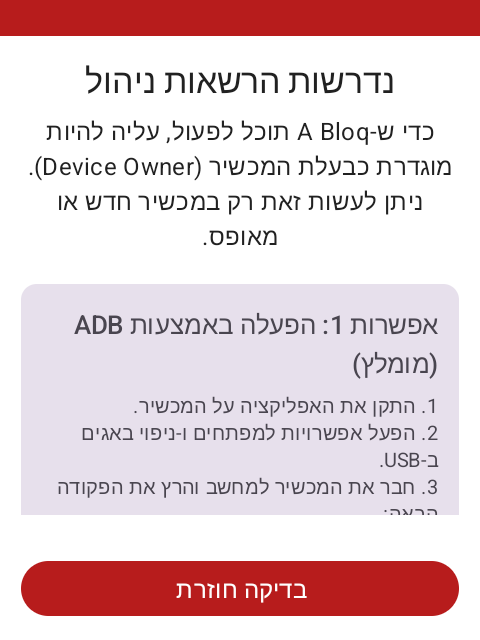

          למי שרוצה זו הפקודה לADB
          adb shell dpm set-device-owner com.secureguard.mdm/.SecureGuardDeviceAdminReceiver
          (דורש אפשרויות למפתחים פתוח, וUSB Debugging פועל!)

                              שלום לכל האלופים
                              אשמח לדעת האם יש אפשרות לחסום את האיפוס שניתן לאפס ע"י לחצני הווליום בינתיים כל מה שניסיתי לא צלח אשמח שמישהו יסביר לי תודה משהו כמו זה???
                              @iosi-poli כתב בלהורדה | אפליקצית חסימה לאנדרואיד אייבלוק (A Bloq) (מבוסס על MDM) (בטא 0.4.5) (Prebuild: 0.4.5.3):
                              הגנת FRP.
                              מונע איפוס קשיח למכשיר.
