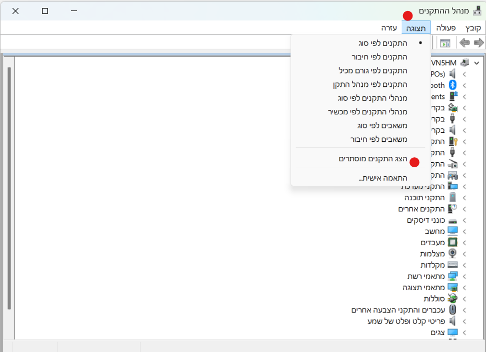

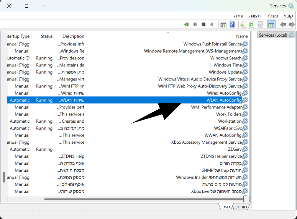

                                    a.y.f.
                                    @aiib תמחוק את הדרייברים של הרשת גם את אלה שמוסתרים ותוודא שהשירות של הWIFI מופעל
                                    A תגובה 1 תגובה אחרונה

                                        a.y.f.

                                          aiib
                                          @a.y.f. כזה שירות יכול להיסגר מעצמו?
                                          הסרת הדרייברים יותר חזקה מהתקנה של דרייברים חדשים מאתר היצרן?
                                          a.y.f.A תגובה 1 תגובה אחרונה
