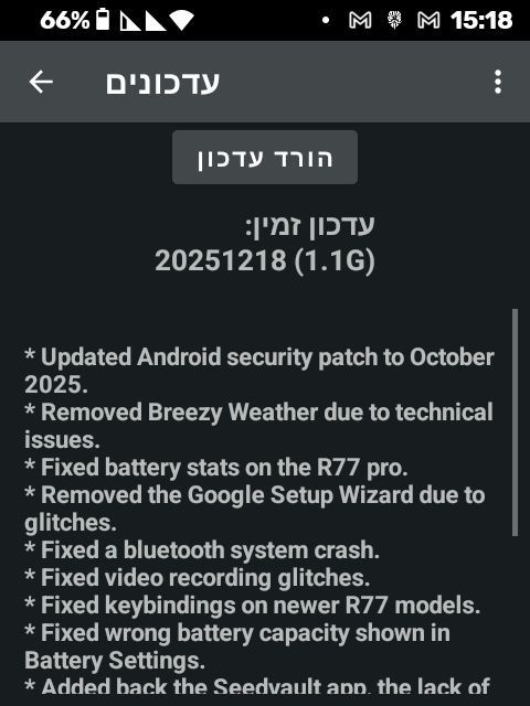

      @דוד-המלך-3 כתב בשיתוף | אנדרואיד 14 ל qin f21 pro dumdroid:
      קיבלתי עדכון Dumbdruid ל DOOV R77 PRO
      בפועל זה עובד לך?
      כי לי גם בf21 pro וגם בf22 pro זה לא עבד

      @שניאור-שמח לא ניסתי כי יש לי רוט
      • ד דוד המלך 3
