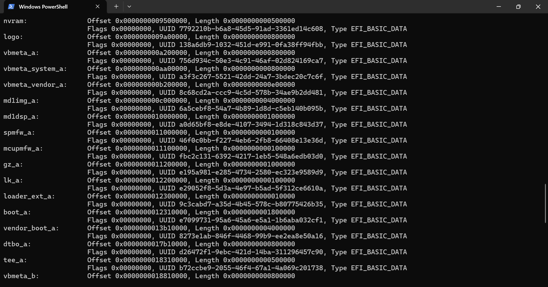

          dudu
          @urielk כתב במדריך | מדריך להפעלת וולטה ע"י Patching של המחיצות וצריבה - ללא צורך ברוט (טוב לגירסאות חסומות להתקנות):
          הסתכלתי עכשיו בסקאטר שלך ואני רואה שאצלך אין md1img_a אלא md1img אז תוודא שצרבת לשם.
          נראה ששם המחיצה הוא md1img_a:
          U תגובה 1 תגובה אחרונה

            urielk
            @dudu אז הסקאטר לא מתאים למכשיר הזה תן פלט של mtk printgpt מלא
            D תגובה 1 תגובה אחרונה

              dudu

              GPT Table:
              boot_para: Offset 0x0000000000008000, Length 0x0000000000100000
              Flags 0x00000000, UUID f57ad330-39c2-4488-b09b-00cb43c9ccd4, Type EFI_BASIC_DATA
              para: Offset 0x0000000000108000, Length 0x0000000000080000
              Flags 0x00000000, UUID fe686d97-3544-4a41-21be-167e25b61b6f, Type EFI_BASIC_DATA
              expdb: Offset 0x0000000000188000, Length 0x0000000001400000
              Flags 0x00000000, UUID 1cb143a8-b1a8-4b57-51b2-945c5119e8fe, Type EFI_BASIC_DATA
              frp: Offset 0x0000000001588000, Length 0x0000000000100000
              Flags 0x00000000, UUID 3b9e343b-cdc8-4d7f-a69f-b6812e50ab62, Type EFI_BASIC_DATA
              nvcfg: Offset 0x0000000001688000, Length 0x0000000000800000
              Flags 0x00000000, UUID 5f6a2c79-6617-4b85-02ac-c2975a14d2d7, Type EFI_BASIC_DATA
              nvdata: Offset 0x0000000001e88000, Length 0x0000000002000000
              Flags 0x00000000, UUID 4ae2050b-5db5-4ff7-d3aa-5730534be63d, Type EFI_BASIC_DATA
              md_udc: Offset 0x0000000003e88000, Length 0x000000000169a000
              Flags 0x00000000, UUID 1f9b0939-e16b-4bc9-bca5-dc2ee969d801, Type EFI_BASIC_DATA
              metadata: Offset 0x0000000005522000, Length 0x0000000002000000
              Flags 0x00000000, UUID d722c721-0dee-4cb8-838a-2c63cd1393c7, Type EFI_BASIC_DATA
              protect1: Offset 0x0000000007522000, Length 0x0000000000800000
              Flags 0x00000000, UUID e02179a8-ceb5-48a9-3188-4f1c9c5a8695, Type EFI_BASIC_DATA
              protect2: Offset 0x0000000007d22000, Length 0x0000000000ade000
              Flags 0x00000000, UUID 84b09a81-fad2-41ac-0e89-407c24975e74, Type EFI_BASIC_DATA
              seccfg: Offset 0x0000000008800000, Length 0x0000000000800000
              Flags 0x00000000, UUID e8f0a5ef-8d1b-42ea-2a9c-835cd77de363, Type EFI_BASIC_DATA
              sec1: Offset 0x0000000009000000, Length 0x0000000000200000
              Flags 0x00000000, UUID d5f0e175-a6e1-4db7-c094-f82ad032950b, Type EFI_BASIC_DATA
              proinfo: Offset 0x0000000009200000, Length 0x0000000000300000
              Flags 0x00000000, UUID 1d9056e1-e139-4fca-0b8c-b75fd74d81c6, Type EFI_BASIC_DATA
              nvram: Offset 0x0000000009500000, Length 0x0000000000500000
              Flags 0x00000000, UUID 7792210b-b6a8-45d5-91ad-3361ed14c608, Type EFI_BASIC_DATA
              logo: Offset 0x0000000009a00000, Length 0x0000000000800000
              Flags 0x00000000, UUID 138a6db9-1032-451d-e991-0fa38ff94fbb, Type EFI_BASIC_DATA
              vbmeta_a: Offset 0x000000000a200000, Length 0x0000000000800000
              Flags 0x00000000, UUID 756d934c-50e3-4c91-46af-02d824169ca7, Type EFI_BASIC_DATA
              vbmeta_system_a: Offset 0x000000000aa00000, Length 0x0000000000800000
              Flags 0x00000000, UUID a3f3c267-5521-42dd-24a7-3bdec20c7c6f, Type EFI_BASIC_DATA
              vbmeta_vendor_a: Offset 0x000000000b200000, Length 0x0000000000e00000
              Flags 0x00000000, UUID 8c68cd2a-ccc9-4c5d-578b-34ae9b2dd481, Type EFI_BASIC_DATA
              md1img_a: Offset 0x000000000c000000, Length 0x0000000004000000
              Flags 0x00000000, UUID 6a5cebf8-54a7-4b89-1d8d-c5eb140b095b, Type EFI_BASIC_DATA
              md1dsp_a: Offset 0x0000000010000000, Length 0x0000000001000000
              Flags 0x00000000, UUID a0d65bf8-e8de-4107-3494-1d318c843d37, Type EFI_BASIC_DATA
              spmfw_a: Offset 0x0000000011000000, Length 0x0000000000100000
              Flags 0x00000000, UUID 46f0c0bb-f227-4eb6-2fb8-66408e13e36d, Type EFI_BASIC_DATA
              mcupmfw_a: Offset 0x0000000011100000, Length 0x0000000000100000
              Flags 0x00000000, UUID fbc2c131-6392-4217-1eb5-548a6edb03d0, Type EFI_BASIC_DATA
              gz_a: Offset 0x0000000011200000, Length 0x0000000001000000
              Flags 0x00000000, UUID e195a981-e285-4734-2580-ec323e9589d9, Type EFI_BASIC_DATA
              lk_a: Offset 0x0000000012200000, Length 0x0000000000100000
              Flags 0x00000000, UUID e29052f8-5d3a-4e97-b5ad-5f312ce6610a, Type EFI_BASIC_DATA
              loader_ext_a: Offset 0x0000000012300000, Length 0x0000000000010000
              Flags 0x00000000, UUID 9c3cabd7-a35d-4b45-578c-b80775426b35, Type EFI_BASIC_DATA
              boot_a: Offset 0x0000000012310000, Length 0x0000000001800000

              • D dudu
                PS C:\Users\dr053\OneDrive\שולחן העבודה\גיבוי F22\mtkclient-main> python mtk.py printgpt
                MTK Flash/Exploit Client Public V2.0.1 (c) B.Kerler 2018-2024

                GPT Table:

                U מנותק
                U מנותק
                urielk
                @dudu אז יש לך super..
                תנסה לעשות מה שאמרתי
                לא צריך לעשות רוט בשביל זה ותבדוק אם נוסף לך apn של ims אם עשית אפשרות ב, ואם עשית אפדרות א תוסיף ידנית
