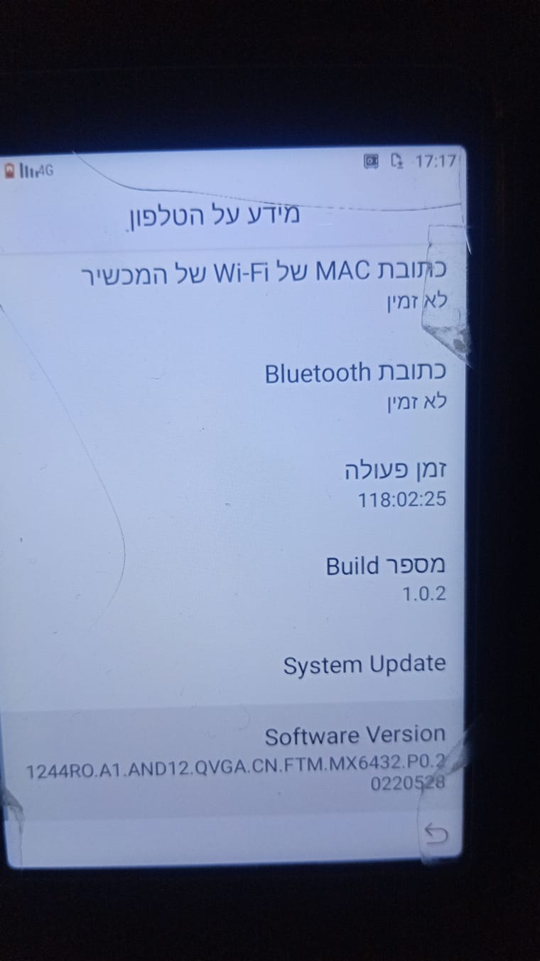

יש לי f22 pro שקולט כל סים אחר ויש אינטרנט ורק ב 019 לא עובד האינטרנט אשמח לעזרה
תגידו זה לא אותו מכשיר כמו ה-DOOV? אם כן לכאורה אפשר לצרוב עליו קושחה של DOOV כמו שdumbdroid הוציאו קושחה אחת לשניהם. גם הגרסאות של DOOV וגם של Dumbdroid תומכות מלא בוולטה להבנתי.
@motiz22 אשמח אם תוכל לשלוח לי את ה build.prop שנמצא בתקיית /vendor אצלך במכשיר לצרכי מחקר בקשר ל וולטה. כי תמיד אמרו לי שזה לא עובד במכשיר הזה ואני רוצה להבין למה למרות שאין לי אותו ויש לי תחושה שזה קשור לדברים שם.
