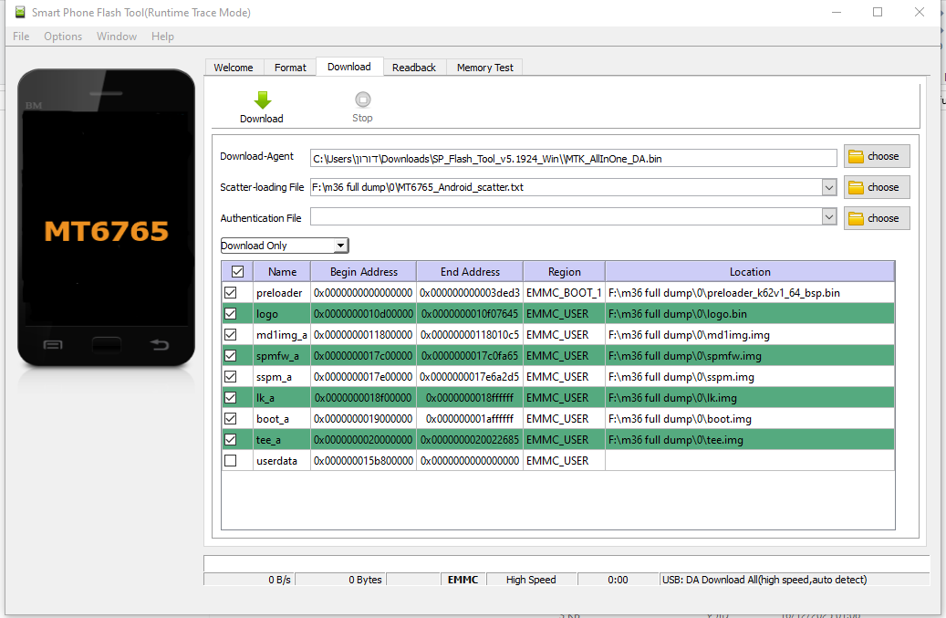

                                  @מגנוס-קרלסן הפעלתי את sp flash בחרתי את הscatter של הגרסא ששאבתי בהתחלה, אבל אני לא רואה את vbmeta ברשימה?

                                    @AMDesign תעלה צילו"מ
                                    (כנראה שבסקאטר לא רשום התמיכה של הvbmeta)

                                        מגנוס קרלסן
                                        @AMDesign תוריד את הקבצים האלו ותצרוב אותם
                                        -mt6765_android_scatter.txt
                                        vbmeta_a.img
                                        vbmeta_system_a.img
                                        vbmeta_vendor_a.img
                                        יש כאן גם סקאטר - תשתמש בו
                                          vbmeta_a.img
                                          vbmeta_system_a.img
                                          vbmeta_vendor_a.img
