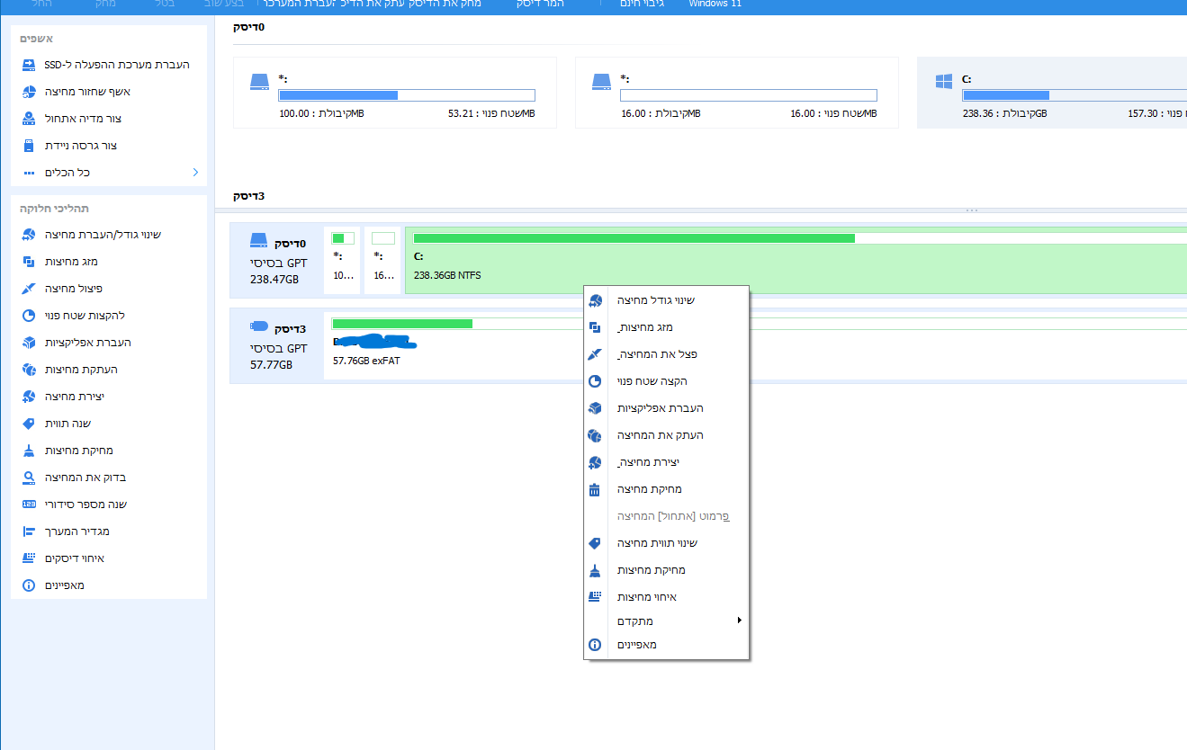

                                          #132
                                          @מענין-לשמוע לכאורה מזג מחיצות
                                          תלחץ על זה ותעלה צילום
