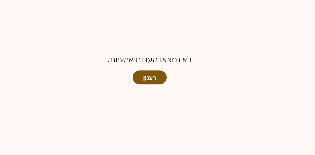

                                          להוריד את הנקודה בסוף המשפט
