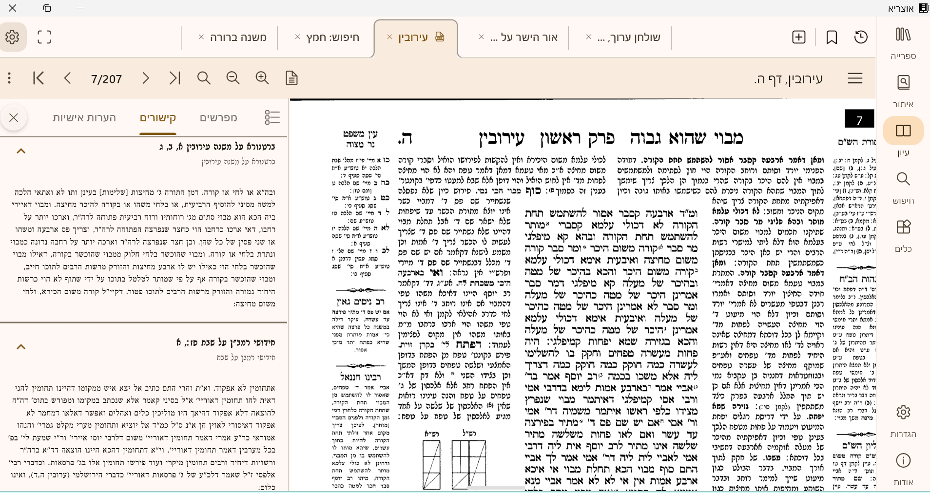

            באגים אוצריא:
            א: אין עדיין תמיכה מלאה במקשים - בעת מעבר בין ספרים ע"י CTRL + TAB - א"א לגלול בספר ע"י החיצים - צריך קודם ללחוץ עם העכבר על הספר הפתוח בכדי שיהיה אפשר לגלול.
            (בכללי - לא בכל מקום התוכנה תומכת במקש TAB - לדוגמא בניווט)
            ב: יש בעיה בטור - בבחירה בהצגת השו"ע כפרשן מופיע הכיתוב לא ניתן לטעון את שו"ע.
            ג: האם אפשר לעשות שבחלונית ספריה - לאחר שנמצאת התוצאה - לחיצה על אנטר תפתח את הספר?
            ד: הלחצן של "צורת הדף" לא מתחלף ללחצן "תצוגת ספר"
            ה: הבעיה של ריצוד בעת פתיחת PDF - חזרה
            ריצוד PDF.zip
            ו: במצב של תצוגת "צורת הדף" - הלחצן של "הצג מפרשים לצד הטקסט/מתחת לטקסט" לא אמור להיות זמין. (נראה לי ש @יהודי-צעיר כבר העיר זאת)
            ז: שאפו על חלונית החיפוש - זה חדש, לא? ממש יפה!
            ח: לא אתייאש (בל"נ...) מלהעיר ע"כ שוב ושוב - אין שום הבדל בין עלות השחר לעלות השחר 72 דקות, לא הגיע הזמן להעיף את זה משם אחת ולתמיד?
            ט: בהגדרות - במצב אונליין - האייקון והכיתוב נשארים כמצב אופליין
            י: בתצוגת "צורת הדף" החיפוש לא זמין, האם אפשר לסדר זאת, או שזה בכוונה - וא"כ צריך להגדיר שלא יהיה אפשרות במקש ימני לחיפוש - בעת שימוש בתצוגה זו.
            יא: הכיתוב בלוח שנה "שים לב! הזמנים שונים וכו' " מסומן עם פס תחתון שמקשה על קריאת הכיתוב - זה לא נראה טוב. (אגב, למה זה באמת שונה מהותית?)
            יב: בצורת הדף:
            א: הכותרות של המפרשים תופסים מידי הרבה מקום - צריך להקטין ולהצר אותם.
            ב: המסגרת של הספר שעליו מוצגים הפרשנים מפריעה בעין - אני מבין שצריך להיות סימן שהתצגה כעת היא "צורת הדף" אבל אולי מספיק שסמל ההגדרות של הפרשנים יהיה יותר מודגש או משהו כזה, זה מפריע לקריאה. או לחילופין להבהיר את הקו הזה - שיהיה קו בהיר רק בשביל שיהיה משהו שחוצץ בינו לפרשנים.
            ג: הרווחים בין הפרשנים = בין החלוניות מידי רחב, וזה ממש חבל על המקום. במיוחד במסכים קטנים - זה ממש מפריע.
            ד: האם ההגדרות של "צורת הדף" מבחינת רוחב וגובה חלוניות המפרשים נשמרות? לא שמתי לב.
            יג: יש בעיה בהגדרות שוליים - אם בוחרים בתצוגת חצי מסך ברוחב שוליים של 5% במעבר למסך מלא זה נראה כך:
            וכן להיפך - אם בוחרים ברוחב שוליים כלשהו (שאינו 0%) במסך מלא - בתצוגת חצי מסך - רוחב השוליים יהיה 0%. זה ממש מפריע.
            יד: כשחלונית איתור פתוחה - אין אפשרות לעבור לחלוניות אחרות = עיון לדוג', ע"י קיצורי המקשים.
            טו: אם אפשר להעיר על איתור (נראה לי לומר שזה לא עבירה על החוקים - מאחר שזה עבד לי למיטב זכרוני בגי' האחרונות, ועד כמה שלא שינו את זה כיון שלא נוגעים בזה כרגע עד המעבר לDB, א"כ יצא פה שגגה שמשהו קרה לאיתור בינתיים, ואידך זיל גמור...) כעת לא עובד לי אם אני כותב " רמבן" "רשבא" - זה מה שבכ"א הפריע לי כרגע...
            טז: האם ישנה אפשרות להוסיף קיצור מקשים לפתיחת חלונית הניווט?
            יז: בתוגת חצי מסך - בפתיחת חיפוש - האייקון של היסטוריית החיפוש עולה על הטסקט

              עדכון חשוב:
              תוקן הבאג של כיווני החיצים ותפריט הלחצן הימני הוחלף, בכלל שדות ההזנה בתוכנה.
              אם מישהו מזהה באג, או שדה שלא הוחלף - אשמח שיודיעני עוד לפני שתצא הגרסה!

                                    יב: בצורת הדף:
