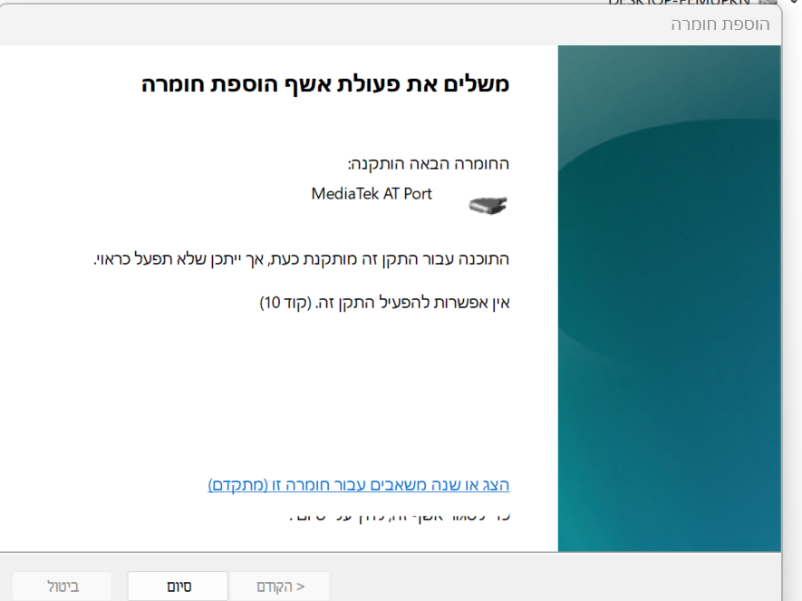

          • ג גבריאל
            אני לא מצליח להתקין רוט!
            זה הגירסה שלי
            אני נכנס לתוכנה SP Flash עושה הורדה מכבה את המכשיר והתוכנה לא מצליחה לזהות אותו ונתקעת
            מה עושים
            תודה מראש
            ג מנותק
            ג מנותק
            גבריאל
            #758
            • ג גבריאל
              זה הגירסה שלי
              מה עושים
              תודה מראש

                    @גבריאל המכשיר שלך עולה? בגדול נשמע שיש לך בעיית דרייברים, יש פה ואם אתה משתמש ב windows 11 והדרייברים נחסמו בגלל חתימה יש מדריך פה (https://mitmachim.top/topic/41366/מדריך-פתרון-למי-שלא-הצליח-להתקין-דרייברים) לשחרר את החסימה או לחילופין במדריך הראשון יש בסופו דרייברים ידניים להתקנה שגם מסדרים את הבעיה הזאת.
                    • ג גבריאל
                      @urielk להתקין VOLTE במכשיר
                      פתחתי את boot loader ואני לא מצליח להתקין רוט כשאני מחבר את המכשיר נראה שהתוכנה (SP Flash ) לא מזהה אותו ונתקעת
                      אני ממש לא מבין גדול אבל עשיתי כמו שאמרו פה במדריך, וכאן https://mitmachim.top/topic/33461/מדריך-רוט-ל-qin-f21-pro-מפורט
                      ולא הצלחתי
                      אשמח לדעת מה אפשר לעשות שזה יעבוד
                      אני אני אני
                      #763
                      @גבריאל @urielk
                      עדיף ללכת לעדכונים > עדכונים אופציונלים יופיע שם דרייבר ל mtk תעדכן ואמור לעבוד
                      אם אין שם עדכון תעשה ידנית
                      ג תגובה 1 תגובה אחרונה

                        @אני-אני-אני @urielk ניסתי עדכונים (אם הבנתי נכון אתה מתכוון עדכוני WINDWOS ושמה עדכונים אופציונליים)
                        ניסתי התקנה ידנית והוא כותב לי ככה
