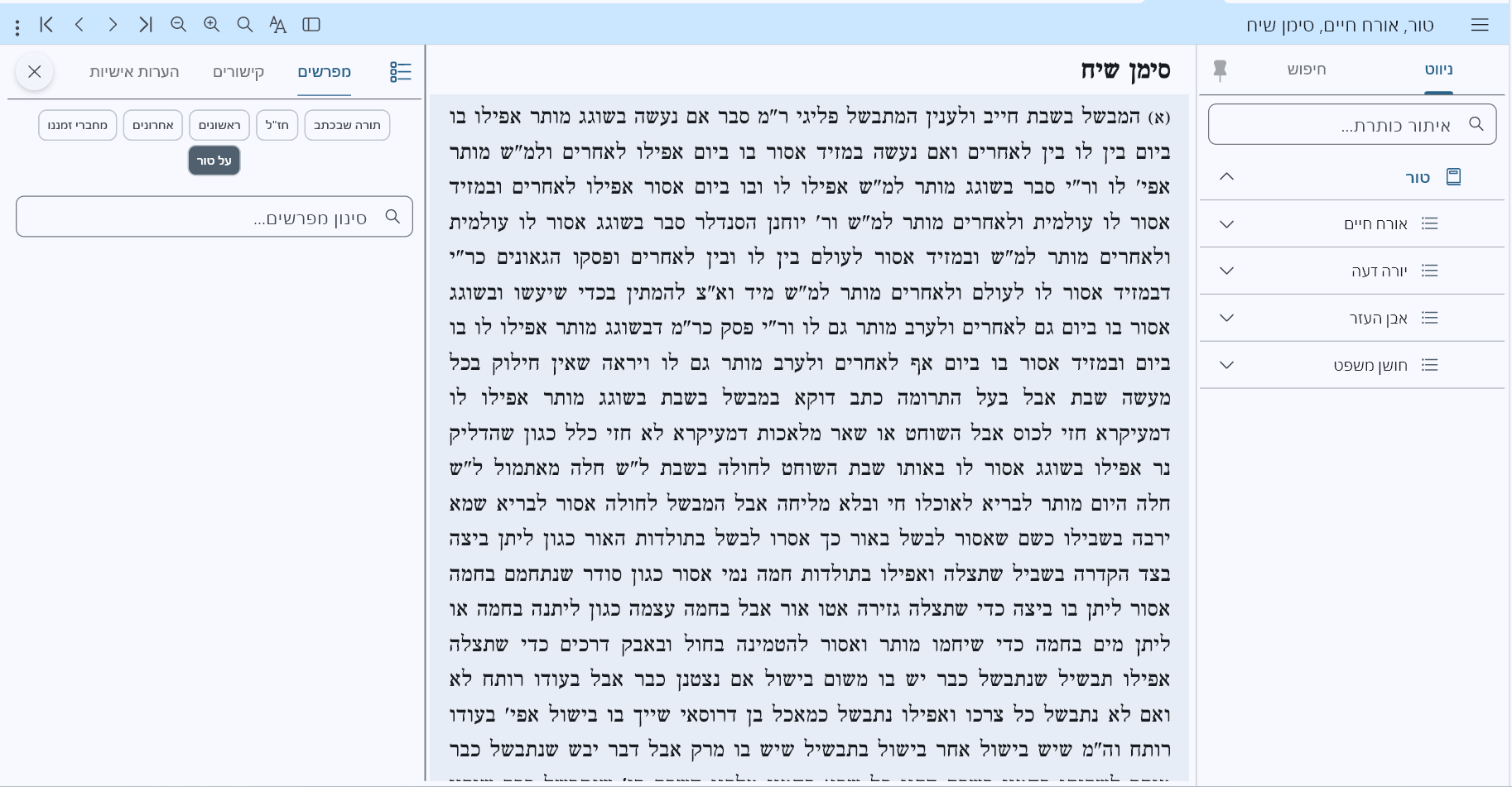

                  ב. הזזת קו הגבול של שני המפרשים שלמטה - מתנהלת הפוך [כשגוררים למטה היא עולה, ולהיפך. תנסה ג"כ...]

                    בגי' טרום הפצה האחרונה - בהצגת מפרשים בצורת הדף, במפרשים השמאליים הטקסט מודגש
                    • יאיר דניאלי יאיר דניאל
                      איש שלו'
                      כתב נערך לאחרונה על ידי איש שלו'
                      #227
                      @יאיר-דניאל כתב בשיתוף | באגים/הצעות לשיפור באוצריא, גרסה 0.9.72 ואילך? כתבו כאן!:
                      בגי' טרום הפצה האחרונה - בהצגת מפרשים בצורת הדף, במפרשים הימנים הטקסט מודגש
                      כוונתך כאשר הם נבחרים בקישור לפיסקה מסויימת?
                      זה בכל המפרשים . הערתי על זה לעיל https://mitmachim.top/post/1064085 .
                      אגב, בתמונה שצירפת אילו דוקא המפרשים שבשמאל.
                      • א איש שלו'
                        #228
                        @איש-שלו כתב בשיתוף | באגים/הצעות לשיפור באוצריא, גרסה 0.9.72 ואילך? כתבו כאן!:
                        אני יודע שהערת - אבל אתה כתבת שזה בכל המפרשים ושמתי לב שאצלי זה רק בשמאליים - לכן הסקתי שכנראה ניסו לסדר את העניין, וזה לא הסתדר לגמרי
