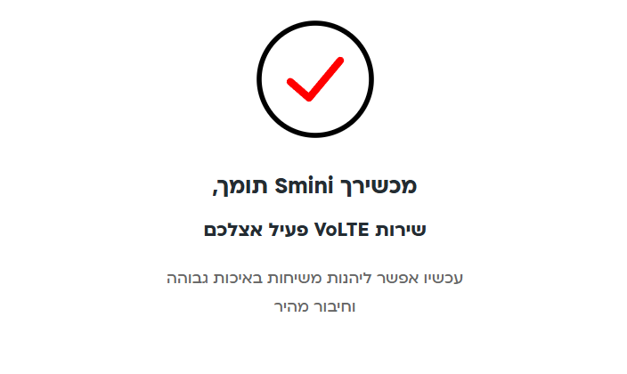

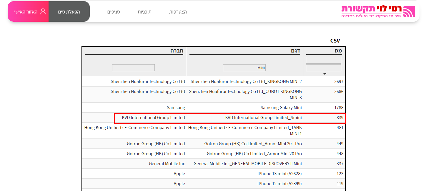

                                        רק מצרף רשימה של מכשירים שתומכים בוולטה ברמי לוי - אופס מופיע שם הSMINI וגם הקינג קונג...
                                        ובגולן טלקום גם מופיע הSMINI
                                        כך שהבעיה לא במכשיר!!!
                                        רק בחברה 019 / סים ספציפי שלי = בעצם שניהם ביחד!||
