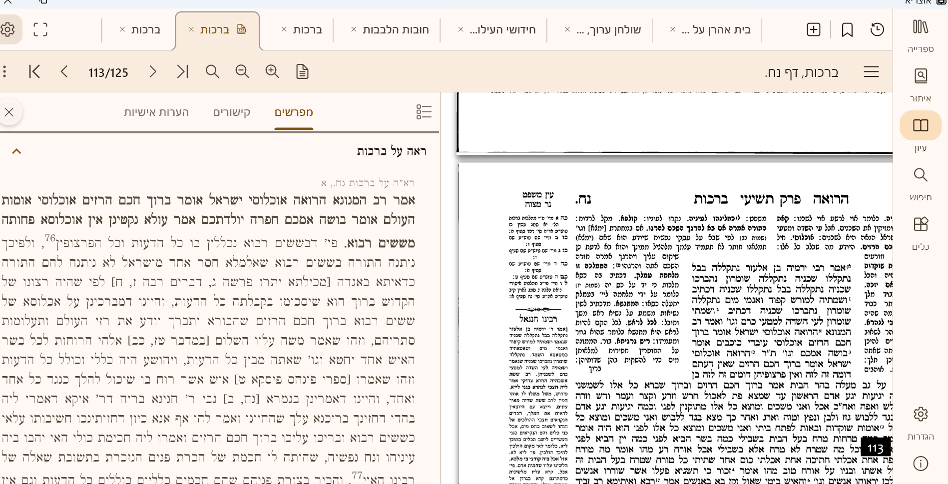

              בהצגת מפרשים בPDF - א"א בקושי לקרוא אותם...
              (אגב, האם תוכל להוסיף שיוכלו לבחור את גודל הגופן גם במפרשים?)

                @י.-פל.

                @יאיר-דניאל כתב בשיתוף | באגים/הצעות לשיפור באוצריא, גרסה 0.9.72 ואילך? כתבו כאן!:
                כבר נוסף.

                        @יאיר-דניאל איך זה עובד לך?
                        אצלי [גירסה 72] זה בכלל לא מציג מפרשים
                        יהודי צעירי תגובה 1 תגובה אחרונה
                          יהודי צעירי מנותק

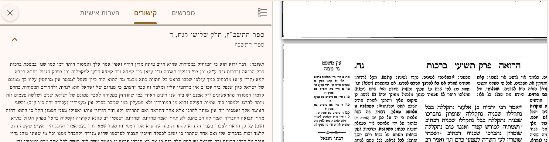

                              באג - תצוגת קישורים בPDF טקסט לא מיושר לשני הצדדים

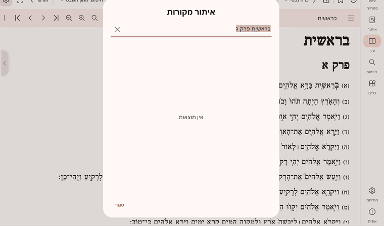

                                האיתור בגירסא 0.9.72 לא עובד. בדקתי את זה אצל כמה חברים וגם הם התלוננו שלא עובד,
                                בנוסף ממליץ לעשות אופציה לדפדוף לפי פרשות בתנ''ך ולא רק לפי פרקים (שמעתי את זה מכמה אברכים)

                                  @אליהו-21 כתב בשיתוף | באגים/הצעות לשיפור באוצריא, גרסה 0.9.72 ואילך? כתבו כאן!:
                                  עובד בלי ראשי תיבות וצריך להקיש מילים לפי הסדר
                                  אבל עובד...

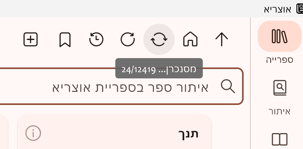

                                          #175
                                          מסנכרן לך הכל מחדש 😞
