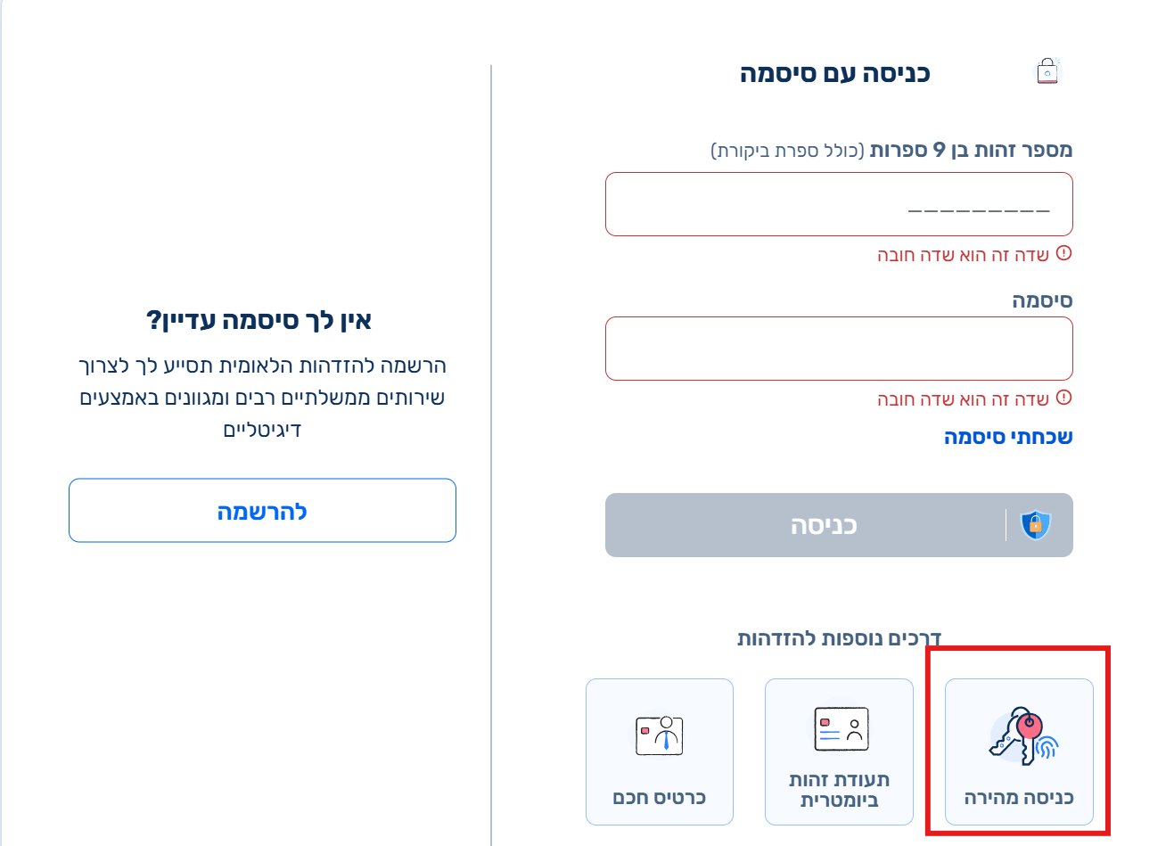

    • D DANIEL 4
      אני מנסה להתחבר - עם מחשב עם קורא כרטיס חכם מובנה/קורא רב קו
      והאתר כאילו מראה לי שאין כ. חכם מחובר
      נשאר כל הזמן על המסך הזה
      אם מישהו התנסה בחיבור ויוכל לעזור לי מה אפשר לעשות אשמח מאוד לעזרה - דחוף לי בהקדם.

                DANIEL 4
                @EBA כתב בבקשת מידע | חיבור לאזור אישי ממשלתי עם ת.ז. חכמה:
                @DANIEL-4 אני פשוט גיליתי שאפשר להתחבר עם קורא טביעות האצבע של המחשב, הרבה יותר קל ומהיר מסיסמה לטלפון או חיבור ת.ז. [אני מניח שאם יש לך קורא כרטיסים מובנה יש לך גם קורא טביעת אצבע].
                יש - אבל כדי לחבר פעם ראשונה צריך להתחבר למערכת רגיל ועם זה יש לי בעיה...

                        asz
                        כתב נערך לאחרונה על ידי asz
                        @DANIEL-4 כתב בבקשת מידע | חיבור לאזור אישי ממשלתי עם ת.ז. חכמה:
                        המדובר לפתוח/שחזור חשבון?
                        כי בשביל כניסה רגילה הכי טוב מכאן-ואפשר גם דרך זיהוי של מנהל הסיסמאות של גוגל, רק windows hello חייב להיות מופעל ע"י טביעת אצבע או סיסמת PIN
                        לגבי התוכנות, כן, 3 תוכנות, יש לי אותם
                        אני יחפש את המקור אולי
                        אבל לאיפה להעלות אותם?
                        עריכה: המקור של מה שיש לי, הוא מתחומים ששם כתב @י.-פל. (וסליחה מכבודו על ההקדמה)
                        והתבלבלתי בין התוכנות שיורדות בכניסה עצמה, חוץ מ2 התוכנות האלה, נראה לי שמספיק תוכנה אחת, מכאן,
                        ואם זה לא מספיק, צריך גם תוכנה אחת מכאן,

                              DANIEL 4
                              הפיתרון
                              בס"ד מצו"ב 2 תכנות שעזרו לי מקודם
                              אח"כ לעשות הפעלה מחדש וזה עובד!
                              תכנה לקורא ת.ז. שיעבוד עם הת.ז. הביומטרית
                              תכנה של הת.ז.

                                  DANIEL 4
                                  @yos כתב בבקשת מידע | חיבור לאזור אישי ממשלתי עם ת.ז. חכמה:
                                  @DANIEL-4 התקנת תוכנה ראשונה ואח"כ הפעלה מחדש או אחרי שהתקנת את שתי התוכנות?
                                  את 2 - ואז הפעלה מחדש.
                                  לפעמים צריך להתקין שוב את השניה ולבחור 'תקן' ואז שוב להפעיל מחדש
                                  אצלי זה עבד ב"ה לשני מחשבים
                                  במחשב אחד האתר של GOV נתן לי אותם ובשני הוא לא נתן ורק כתב שאין קורא וכו' אבל אחרי שהתקנתי אותם בצורה הנ"ל הוא קרא לי ת.ז. ונתן להתחבר
