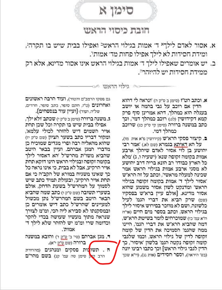

    @שקאד עבודה מגניבה ממש, אין דברים כאלו!
    • ש שקאד
      איש גמזו
      כתב נערך לאחרונה על ידי איש גמזו
      @שקאד כתב בבקשת מידע | גודל גופן לספר קודש:
      @שקאד הערה די קריטית, שים לב שהכניסה של הכותרת עליונה בצד שמאל היא יותר פנימית מאשר גוף הספר.
      זה לא יפה, אם כבר אז הפוך.
      עוד הערונת, אולי יותר רווח בין מפריד ההערות להערות עצמן.
      חוץ מזה העבודה עצמה פצצה!
      עלה והצלח

        @שקאד
        לצמצם עוד קצת את הריוח בין הטורים בהערות.
        החלון בתחילת כל הערה לא מדויק.

          @שקאד שים לב שהטורים לא שוים. וגם כדאי לצמצם רווח בין הטורים.
          • ששמעוןש ששמעון

            @ששמעון כתב בבקשת מידע | גודל גופן לספר קודש:
            איך מישרים את הטורים?
              עשית את זה בוורד?
              שקאד
              @לשכת-הרב כתב בבקשת מידע | גודל גופן לספר קודש:
              עשית את זה בוורד?
              כן!!!!!!
                עלה והצלח
                שקאד
                @איש-גמזו כתב בבקשת מידע | גודל גופן לספר קודש:
                איך לעשות את זה??????

                  @שקאד
                  שקאד
                  @שמעון-פרידנן כתב בבקשת מידע | גודל גופן לספר קודש:
                  איך לעשות את זה בוורד????

                      @שקאד יותר יפה, אבל נראה שהטקטס (לכל הפחות בהערות) עדיין מאד צפוף

                        מה זה הרווח הזה?

                          @menajemmendel כתב בבקשת מידע | גודל גופן לספר קודש:
                          איך לתקן את זה?
                            לתקן
                            בעיקרון צריך חהגדיל את הרווח בין שורות בתוך הגדרות פיסקה, אבל במקרה שלך לדעתי צריך להשיאר אותו מרווח [במידה והוא מוגדר מדוייק] ולהקטין את הגופן

                              האם זה יותר טוב??
                              הורדתי מ13 ל12?

                                  @שקאד הגודל עכשיו יותר טוב, אולי תנבה להקטין עוד קצת חצי נקודה, כלומר 11.5] או שתשאיר את הגודל ותגדיל טחפה את המרווח בין שורות
                                  לגבי הרווח בין הטורים, נראה לי שהיה יותר יפה יותר קטן אבל אני מודע שזה בעיה בוורד

                                    אני מעיר שוב (ראיתי שלא תיקנת) על הכניסה השמאלית בכותרת העליונה, שהיא יותר פנימית מגוף הספר, זה ניכר לעין ומכער.
                                    עוד בעיה באותו סגנון, הכניסה של הרשימה בגוף החיבור מדי ימינה, שים לב בצד ימין הוא הרבה יותר רחב מההערות ביחס לצד שמאל, זה לא אמור להיות ככה.

                                      זה עדין על 12 אבל תיקנתי את המרווח ל'מדויק' וגם הקטנתי את הרוווח בין הטורים

                                        faf2685e-f6a4-4332-84d1-a98e8c3f1cf1-הכי טוב.JPG מה אתה אומר???

                                          @שקאד שים לב לחלון באות ה׳.
                                          שים גם לב למה שכתבתי לך כאן
