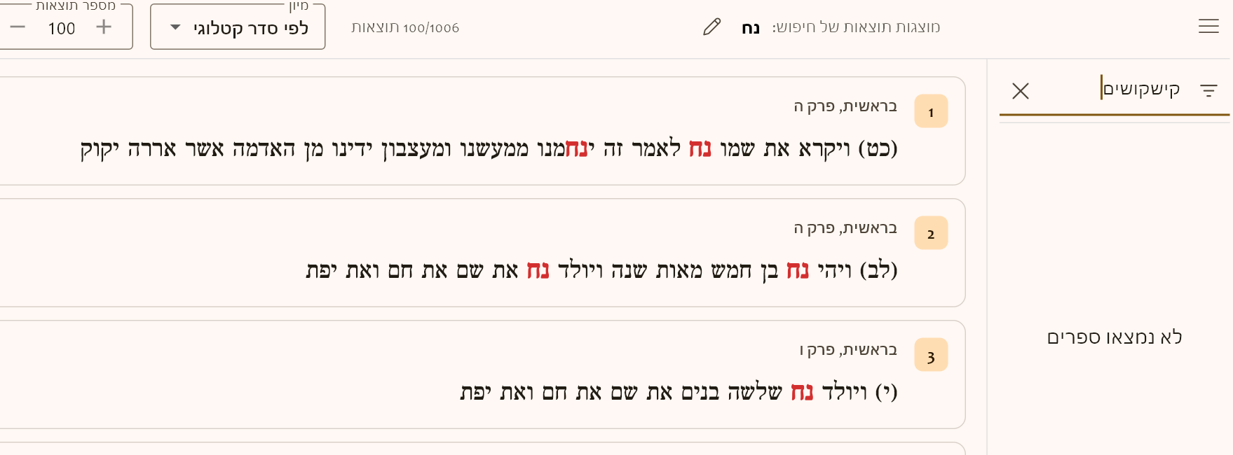

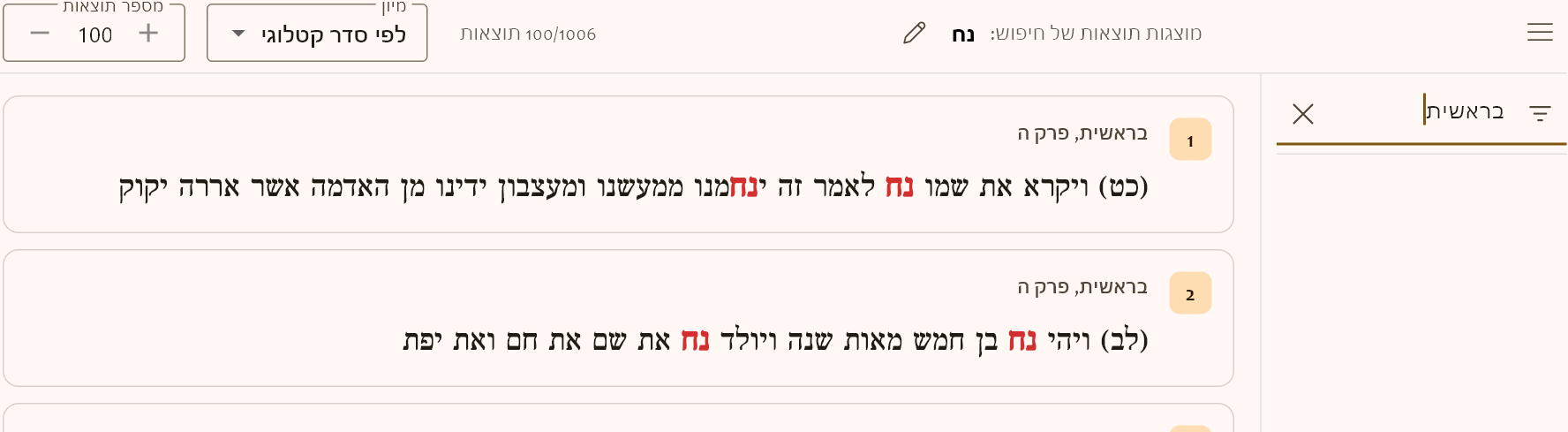

              @יהודי-צעיר כתב בשיתוף | באגים/הצעות לשיפור באוצריא, גרסה 0.9.72 ואילך? כתבו כאן!:
              הוא יכתוב "אין תוצאות"
              אצלי לא כתוב כלום בשום אופן
              יהודי צעירי תגובה 1 תגובה אחרונה
              • יוסי מחשביםי יוסי מחשבים
                יהודי צעירי מנותק
                יהודי צעירי מנותק
                יהודי צעיר
                כתב נערך לאחרונה על ידי יהודי צעיר
                @יוסי-מחשבים כתב בשיתוף | באגים/הצעות לשיפור באוצריא, גרסה 0.9.72 ואילך? כתבו כאן!:
                @י.-פל. בגירסה החדשה לא עובד לי החיפוש בכלל 😞
                צריך לעדכן מחדש??
                • יהודי צעירי מנותק
                  יהודי צעירי מנותק
                  יהודי צעיר
                  אינדקסתי שוב...
                  אצלי אם כותבים ספר שקיים יש חלון לבן, ואם כותבים קישקושים... כותב שהוא לא מוצא

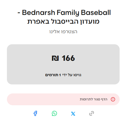

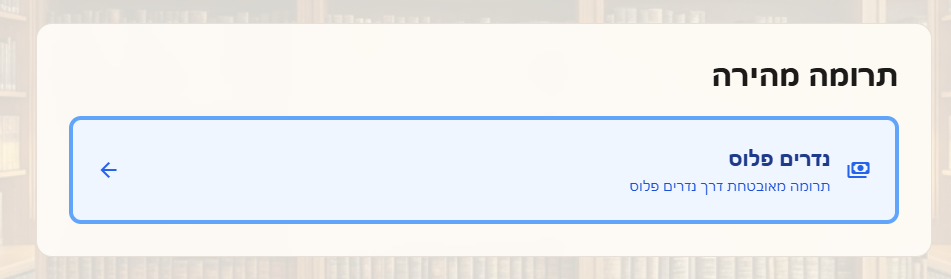

                                        @י.-פל.
                                        לא בדיוק קשור לכאן אבל למה הקישור לתרומה בנדרים פלוס באתר החדש שולח לתרומה למועדן בייסבול באפרת????????
                                        י. פל.י תגובה 1 תגובה אחרונה
