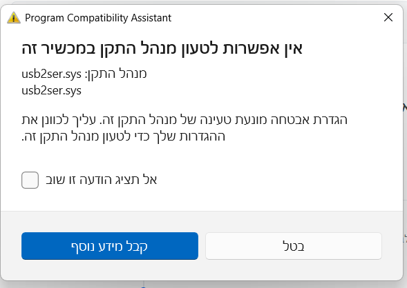

        @urielk ההודעה הזו אומרת שחסר דרייבר?

          urielk
          #44
          @יראת-שמים-0 צריך לבטל את האבטחה של התקנת דרייברים לא חתומים
          יש פה מדריך: https://mitmachim.top/topic/41366/מדריך-פתרון-למי-שלא-הצליח-להתקין-דרייברים
          • U urielk
            יראת שמים 0
            כתב נערך לאחרונה על ידי יראת שמים 0
            #45
            @urielk @נוחעם-FM עכשיו להתקין את הדרייבר מחדש? כי עוד פעם קופצת לי אותה הודעה.

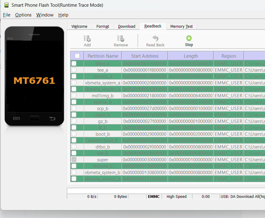

                    • י יראת שמים 0
                      @urielk כתב בבקשת מידע | צריבת גירסה ל-F21 PRO באיזור בני ברק:
                      לא הבנתי מה לסמן שוב?
                      את הsuper והmd1img_a
                      תסתכל מה מסומן ולפי זה תדע רק תלחץ שוב לשמור כל מחיצה בשם שלה
                      כרגע לא מסומן כלום בלשונית readback רק רואים שהscatter נטען.
                      U מנותק
                      U מנותק
                      urielk
                      #50
                      @יראת-שמים-0 אז תסמן ותוסיף.
                      לגבי מה ששאלת על הדרייבר תראה מה שכתוב פה:
                      https://mitmachim.top/topic/26342/דרייברים-ל-mtk-כל-הסוגים-להורדה/2
                      בסוף הפוסט

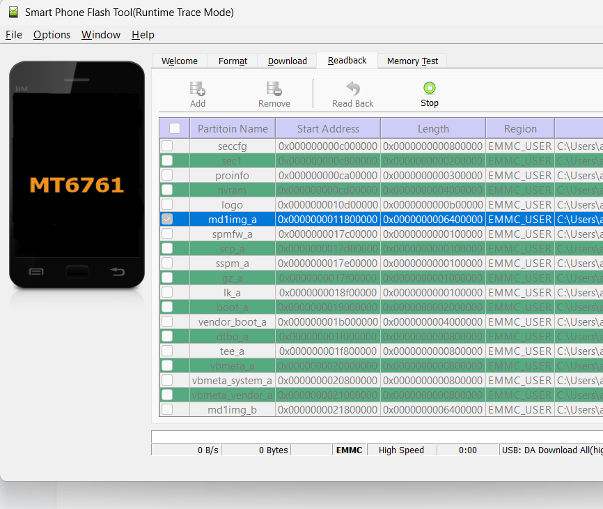

                        • י יראת שמים 0
                          @urielk כבר התקנתי מחדש, נראה לי בגדר 'לא יועיל-לא יזיק'.
                          סימנתי, אבל לא שמרתי מחדש מחשש שייצור כפילויות, כי לפי מה שהבנתי זה סה"כ מסמן לתוכנה את מה לשאוב.
                          כעת כבר התחלתי בתהליך.
                          איפה אני אמור לראות את הV? בתוכנה או בפלא'?
                          כרגע זה נראה כך:
                          בלי אפשרות ללחוץ כלום, חוץ מstop.

                          urielk
                          #52
                          @יראת-שמים-0 חיברת את המכשיר מכובה?
                          • U urielk
