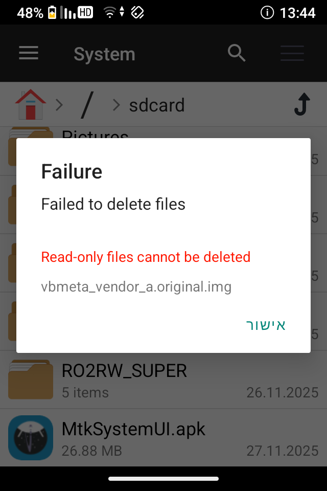

            @urielk אגב תקלוט איזה משהו מוזר אני כרגע רוצה למחוק את הגיבוי שעשיתי דרך המודל הזה ואני מקבל שגיאה גם עם רוטScreenshot_20251127-134451.png
            מה ניתן לעשות לזה
            • י ילד
              מה ניתן לעשות לזה

              @ילד כי הסייר הזה יכול רק להראות את הסיסטם ולא לעשות שינויים.
              תתקין סייר רוט מומלץ מנהל mt
              הפעלת שלוחות בVoLTE

                @נוחעם-FM אבל זה /sdcard זה בדאטא ולא בסיסטם

                  @ילד ניסית דרך adb shell?
                  su
                  cd /sdcard
                  rm <שם קובץ>

                    @urielk כתב בעזרה | Qin f25 חייב מחיצת super:
                    נכון. אבל כמו שרואים בתמונה (למי שמכיר את הסייר הזה) הוא נכנס לsbcard דרך השורש. ולכן הוא לא הצליח.
                    @ילד תנסה להכנס רגיל לאחסון ואז למחוק.

                      @נוחעם-FM גם בדרך הרגילה זה לא מוחק

                        @ילד ניסית גם עם mt ?

                          @נוחעם-FM וודאי הראשון שניסיתי

                            @ילד בadb shell
                            תכתוב:
                            lsattr <שם הקובץ שאתה לא מצליח למחוק>
                            ותדביק פה או תצלם את הפלט

                              @urielk האמת שאין לי כוחות לכל הבלאגן הזה עשיתי איפוס למכשיר וזהו
