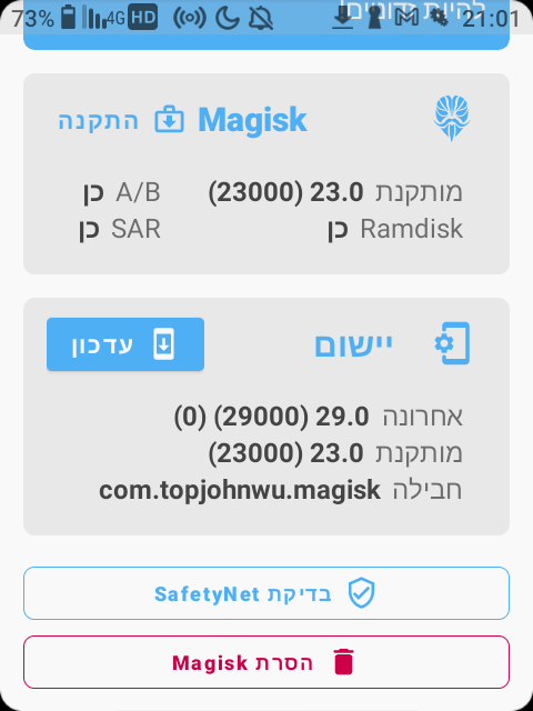

    @שלום-שלמה ניסית להסיר את המגיסק מהסיסטם?

            אני חושש למחוק כי אם אני לא יצליח להתקין אחר?
            אם זה וודאי שאני יוכל להתקין אחר אז אני ינסה אבל במדריך הוא לא כתב שצריך למחוק
            ולמה באמת זה לא נותן להתקין אם האפליקציה קיימת?
            (את הגיבוי הוא כן נותן להתקין)

              אתה לא תצליח ככה להתקין גרסה אחרת, כי זה גרסה שונה וערוכה
              אתה צריך קודם להסיר מהסיסטם ואז להתקין אחר

                כדי להסיר מהסיסטם צריך רוט עם הרשאה מיוחדת של מחיקה, או שרוט רגיל מספיק?

                  צריך הרשאות עריכה

                    ובטוח שאני אצליח להתקין אחר?
                    ואם לא אחר אז להתקין אותו בחזרה?

                        99% אתה תצליח להתקין אחר

                          אוקיי
                          אז איך מוחקים?
                          יש לחצן באפליקציה הסרת מגיסק ללחוץ עליו? זה מה שכתוב שאני לוחץ

                            @שלום-שלמה לא! אם תעשה את זה לא יהיה לך רוט בכלל ותצטרך לצרוב בוט חדש.
                            תתקין סייר רוט מומלץ מנהל mt יש בפורום.
                            כנס לsystem ואז לpriv app ותחפש שם תיקיה magisk ותמחק אותה.

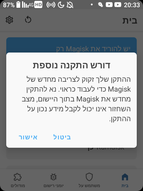

                                  מצאתי התקייה נמחקה אבל עדיין זה לא נותן לי להתקין זה כותב בהתילה להתקין עדכון ובסוף כתוב האפליקציה לא הותקנה ברשימת האפליקציות מגיסק קיים עדיין

                                    עשית הפעלה מחדש למכשיר? אם לא חייב לעשות

                                      לא עשיתי והתקנתי את את קובץ הגיבוי (שזה עד עכשיו הוא גם נתן לי) ואז כביתי והפעלתי את המכשיר וזה לא עובד אבל גילתי שעכשיו יש אפשרות של הסר התקנה על המגיסק להסיר?
                                      חיפשתי שוב בסיסטם שם זה לא מופיע שוב
                                      בסוף הסרתי התקנתי 29 ואז היה את ההודעה הזאת
                                      אז אחרי שני נסיונות נוספים הסרתי והתקנתי את 23 מהגיבוי וזה התוצאות Screenshot_20251127-210153.png
                                      זה אומר שהצלחתי?
                                      מה יש שם במודלים?
                                      נוחעם FMנ שניאור שמחש 2 תגובות תגובה אחרונה

                                        @שלום-שלמה בעיקרון כן.
                                        מה יש שם במודלים?
                                        מה הכוונה?
                                        הפעלת שלוחות בVoLTE
