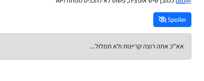

                            @מוגן כמובן שיש אופציה, פשוט לא להכניס מפתח API
                            עריכה: בוצע
                            אא"כ אתה רוצה קריינות ולא תמלול...
