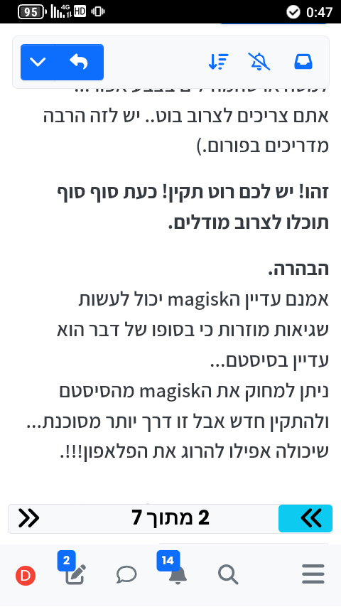

      @urielk רק אם אתה יכול לעשות לנו מדריך קצרצר כיצד להתקין מודול במכשיר עם מג'יקס בסיסטם אנחנו נשמח, כי @נוחעם-FM כתב שלמחוק את ה apk של מג'יקס מהסיסטם זה מסוכן מידי

        @dudu איפה אמרתי כזה דבר??
        יש לי מדריך לתיקון מג'יסק סיסטם ללא צורך במחיקתו אבל לא אמרתי שזה מסוכן.

              @dudu זה אי לקיחת אחריות לכל התעסקות עם רוט. לא יותר מזה.
              אגב בגירסא של דיין תקשורת חייבים למחוק מהסיסטם ואין אופציה אחרת כי הם ערכו את המג'יסק.

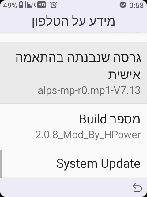

                                    אגב, זה הגירסה שיש לי, אתם מכירים אותה?

                                      @dudu לא מכיר. לא נראה לי של דיין.

                                        @נוחעם-FM כתב בבעיה | הודעות SMS בינלאומיות עם f21 pro:
                                        נכון, זה של אשתי, יש לי עוד אחד של דיין
