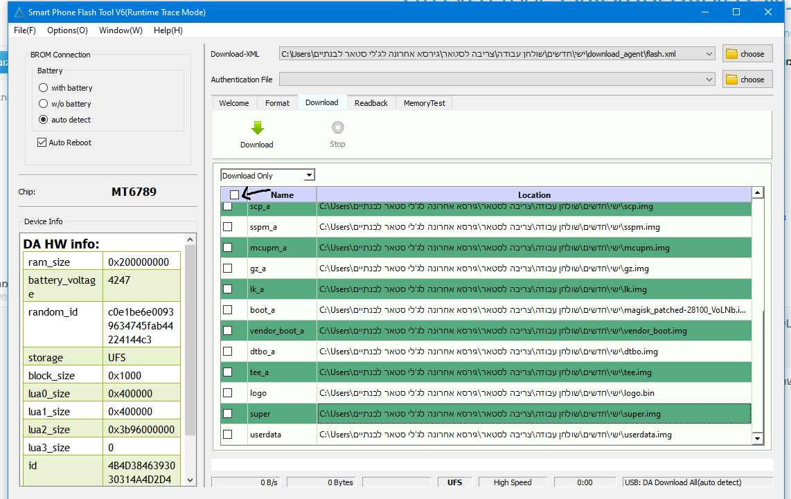

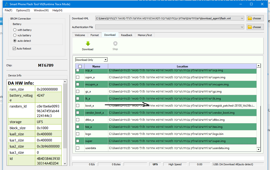

      zalmensmok
      @בחור-מעניין אחרי שאתה טוען את כל הקושחה
      אתה לוחץ על זה כדי שיוריד את כל הסימונים, ואז אתה מסמן רק את boot.
      בשורה של boot יש לך אפשרות לבחור קובץ אחר (אם אתה לוחץ על הנתיב שיש שם)
      אתה בוחר את ה boot המושרש, ולוחץ על צריבה.
      שניאור שמחש ב 2 תגובות תגובה אחרונה
      • zalmensmokZ zalmensmok

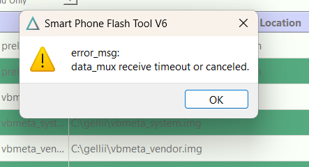

          • ב מנותק
            בחור מעניין
            @zalmensmok @מישהו12
            התוכנה לא מצליחה לקרא את הפלאפון יש צליל חיבור ואחרי כמה שניות צליל ניתוק והצריבה לא מתחילה יש לכם מושג מה הבעיה? (סורי על התיוג..)
            R תגובה 1 תגובה אחרונה

              RearmostPant23
              @בחור-מעניין דרייברים.
              ב תגובה 1 תגובה אחרונה
              • R RearmostPant23
                בחור מעניין
                @RearmostPant23 הצלחתי לפתוח בוטלואדר דרך והתקנתי את הדרייברים של MTK לכאורה זו לא הבעיה או שצריך דרייברים בנפרד...

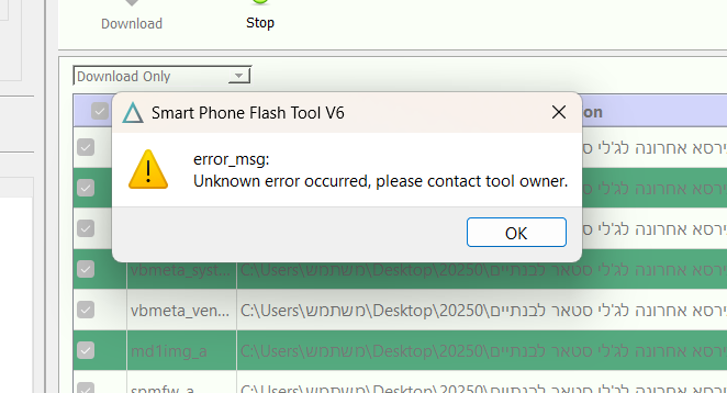

                • ב מנותק
                  בחור מעניין
                  זה התקלה שהוא כותב לי

                    RearmostPant23
                    #33
                    @בחור-מעניין תנסה את זה
                    • R RearmostPant23
                      בחור מעניין
                      #34
                      @RearmostPant23 הצלחתי לפתור..
                      הבעיה הייתה ש'לא ניתן היה להתקין מנהלי התקנים במחשב זה'
                      הפתרון התקנה ידנית כמו שכתוב פה
                      בכל אופן תודה רבה
