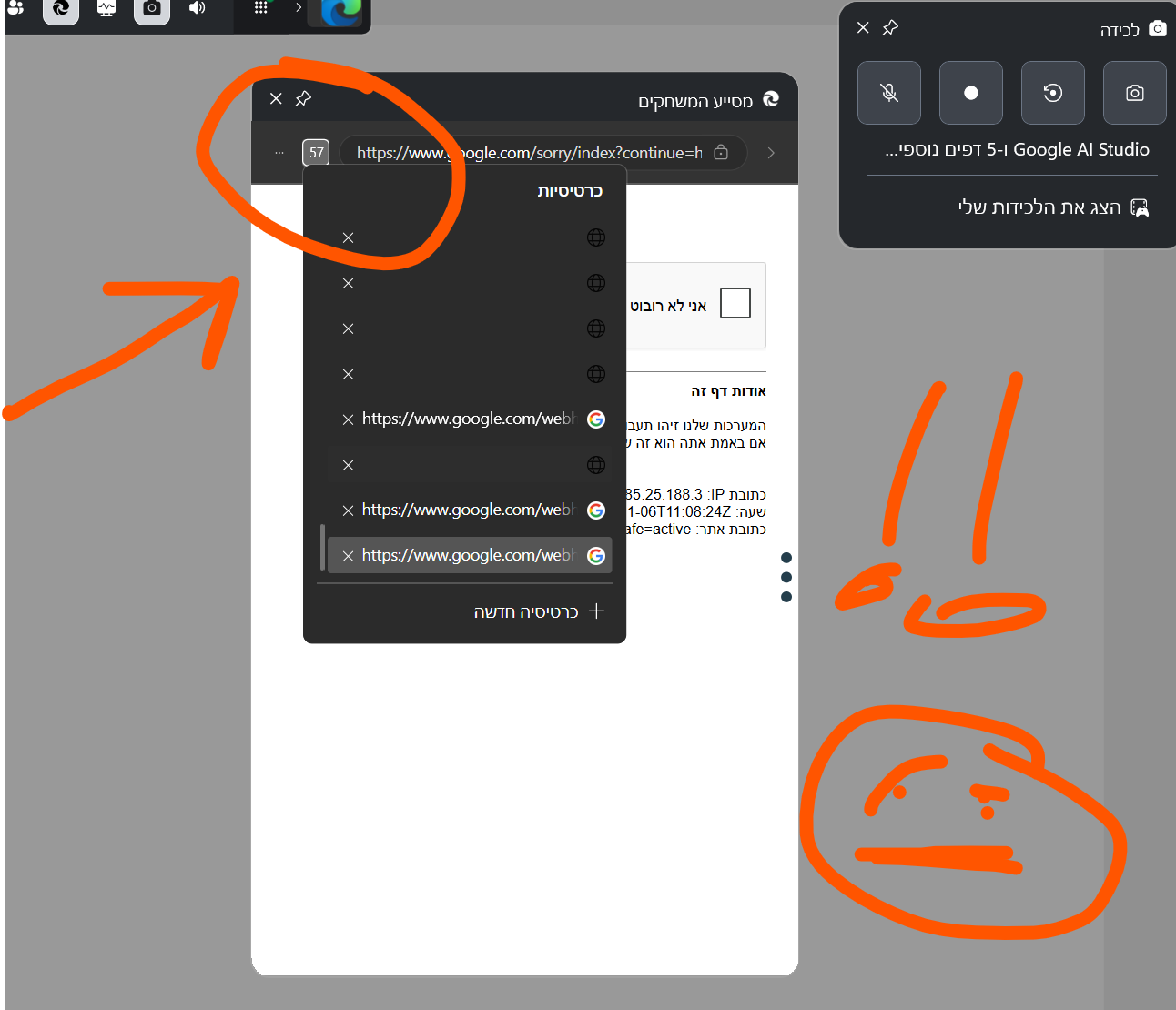

              מה ששמתי לב בינתיים שיש תהליך נוסף שקשור לענין שנקרא מסייע המשחקים (מופיע בנפרד במנהל המשימות) וכאשר הורגים אותו כל התהליכים המיותרים האלו של אדג' מסתיימים גם הם.
              בפעם הבאה שיקרה לך תנסה לחפש אם גם לך זה הענין, אם כן אני אוכל להדריך אותך איך לכבות לצמיתות את המסייע הזה.

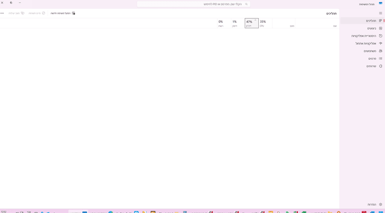

                (בעיה נפרדת - מנהל המשימות שלי הכללי לא של אדג', מראה לי הכל ריק- איך מרפאים את המחלה שלו?

                  ניסית לחפש אם באמת מופעל לך מסייע המשחקים ואם סיום המשימה שלו מסיים את התהליכים המיותרים של אדג'? או שבגלל הבעיה השניה לא ניסית?

                    @ע-ה-דכו-ע אני בשוק!!!!
                    מידי פעם היה קופץ לי לשניה חלון שחור באדג', בצד, לרגע, ולא ידעתי מהו ולמה.
                    כעת גיליתי את הסוד...
                    ראה!
                    ועדיין, איך מכבים את המצב הנ"ל? תודה רבה רבה רבה!!!

                      אני כבר לא זוכר כל כך איך עשיתי את זה אצלי, אם אתה רוצה אפשר שליטה מרחוק.
