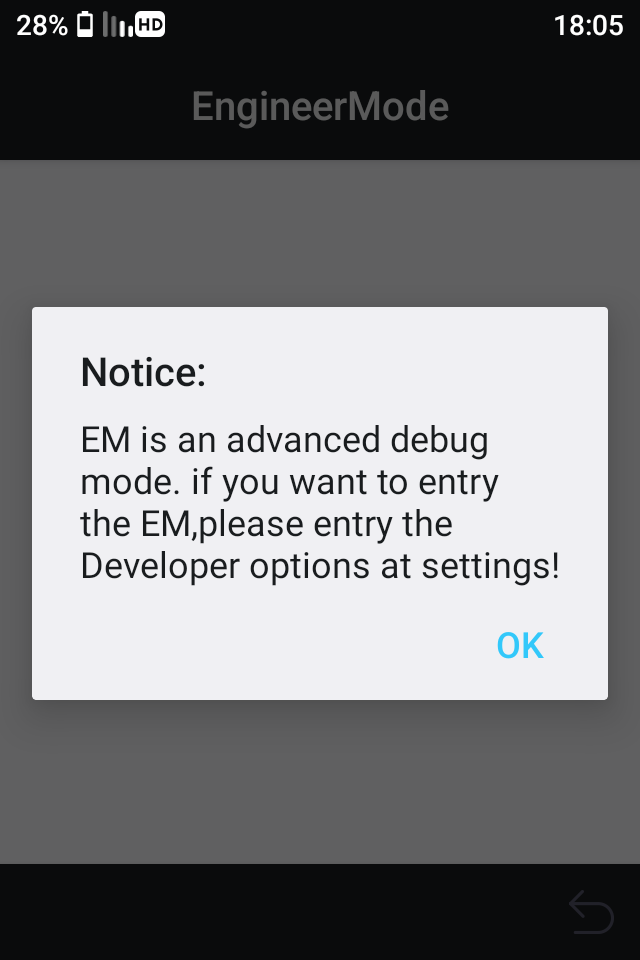

    @א-סאדיגערער תנסה לפתוח את התפריט מהנדסים ותראה האם אתה מצליח.
    ואת זה איך עושים?
    עריכה: כוונתך לקוד דלעיל.
    ובכן;

                                      • א א סאדיגערער
                                        @א-סאדיגערער כתב במדריך | הפעלת שלוחות/שיחות וועידה ב 4G VoLTE:
                                        @נוחעם-FM כתב במדריך | הפעלת שלוחות/שיחות וועידה ב 4G VoLTE:
                                        @א-סאדיגערער לא קנית אצל דיין?
                                        זה של המתכנת שמכר לדיין נראלי.
                                        תעלה תמונה ממידע על הפלאפון.
                                        לא, דיין לא יכולים לסדר את זה...
                                        אא''כ הם יקנו את הגירסה החדשה שלו
                                        קניתי פה
                                        https://maps.app.goo.gl/oGmEDJPQps89BbJ59
                                        הטלפון לא עלי אבל אני אבדוק בהמשך.
                                        אגב, מוזר, אבל בחלק מהקווים השלוחות עובדות ובחלק לא.
                                        וכמובן, בעיית ה+972, שכפי הנראה קשורה גם היא לדור 4.

                                        זה נראה גירסא אחרת
                                        תנסה להכנס לmagisk עם מנהל פעילות 5.4.13.apk
                                        ותשנה ל''הענק''
                                        הפעלת שלוחות בVoLTE
