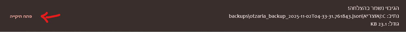

                                      @י.-פל.
                                      יש באג - כשמייצאים את ההגדרות האישיות ולוחצים על פתח תיקייה - הוא מוביל לתיקיית מסמכים במקום לתיקייה שבתוך אוצריא,

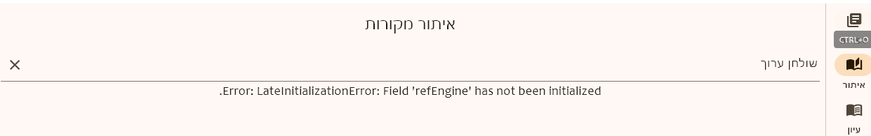

                                        @י.-פל.
                                        עדיין קיימת הבעיה שלחיצה על הפרשנים כשהם מתחת לטקסט סוגרת אותם (למרות שזה רשום כמתוקן ביומן השינויים).
                                        כמו כן גם כשמגדירים את הפרשנים שיוצגו מתחת לטקסט תמיד הם מוצגים בצד.
                                        אין אדר ב' בלוח שנה.
                                        כמו כן - התנקתי על מחשב את הגירסא האחרונה, והאיתור לא עובד כלל. זה מחשב שהיה על 0.2.3 ועכשיו התקנתי את 66 האחרון.
                                        ממש תודה רבה.
