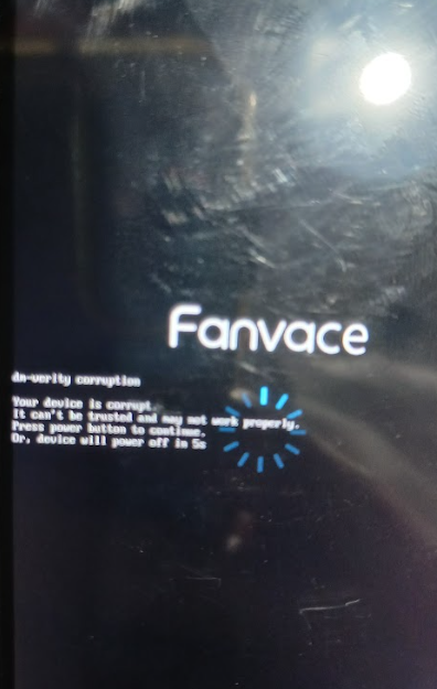

            מה עושים שזה מה שעולה לי אחרי צריבת הרוט המקורי?
            • י יאיר2081
              אלוף תימןא מנותק
              אלוף תימןא מנותק
              אלוף תימן
              @יאיר2081 תצרוב רק את השבתת אימות
              מכשיר נגנים
              • אלוף תימןא אלוף תימן

                  עדלאידעע מנותק
                  עדלאידעע מנותק
                  עדלאידע
                  @יאיר2081 כתב בבאג | השינוי הגדול הנגן M36 - מישהו מכיר אפליקציה שעושה את זה?:
                  @אלוף-תימן כתב בבאג | השינוי הגדול הנגן M36 - מישהו מכיר אפליקציה שעושה את זה?:
                  תעבור לפרטי זה לא עובד
                  עשית
                  fastboot --disable-verity --disable-verification flash vbmeta vbmeta_a.img
