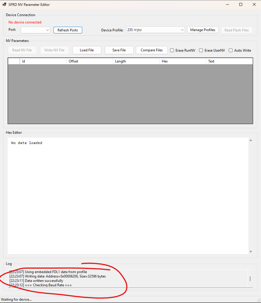

  • Y y0508352872
    @מצ-ופצ-ף כתב בלהורדה | תוכנה להחלפת IMEI במכשירי Nokia (כולל 235) בחינם:
    ללחוץ על Read NV File
    אני נתקע בשלב הזה אם אפשר קצת לעזור לי אני מנסה להכשיר את המכשיר לחבר
    O מנותק
    O מנותק

    @y0508352872 אתה בכיוון. גם לי זה מתנהג ככה, אבל לאחר מספר פעמים זה תופס.
    בכל אופן - בתקופה הקרובה יהיה פתרון חינמי ב"ה (על ידי) או כמעט חינמי ע"י אחרים.

        y0508352872
        #390
        @טשיקאוור-ניוז כן אבל יכול להות שהפרמטרים לא היו טובים או מדוייקים ויכול להיות גם ש2 קבצי הFD בכלל לא מתאימים למכשיר
        המכשיר שלי הוא ללא מצלמה והוא מהמכשירים החדשים ובפנים כתוב NOKIA 215 TA 1613
        @otopaz כתב בלהורדה | תוכנה להחלפת IMEI במכשירי Nokia (כולל 235) בחינם:
        לא עבד לי בכלל עם מליון ואחת נסיונות
        O תגובה 1 תגובה אחרונה

                  #395
                  @y0508352872 כתב בלהורדה | תוכנה להחלפת IMEI במכשירי Nokia (כולל 235) בחינם:
                  צריך להוציא סוללה. תעשה את החיבור בסדר הבא :
                  1. פתח את המכסה האחורי, תשאיר אותו פתוח, תוציא ותכניס סוללה. מכשיר מנותק כמובן. כבל USB מחובר למחשב, מנותק מהמכשיר.
                  2. פתח את התוכנה
                  3. טען את הפרופיל של ה235 בתוכנה.
                  4. לחץ על '*' - וחבר את הUSB למכשיר.
                  5. אם לא עובד - נתק את הכבל מהמכשיר, הוצא והכנס סוללה, חבר שוב את הכבל למכשיר.
                  אם עדיין לא עובד כנראה יש לך דרייברים ישנים של נוקיה, אתה צריך להסיר את הכל או לנסות על WINDOWS נקי.
