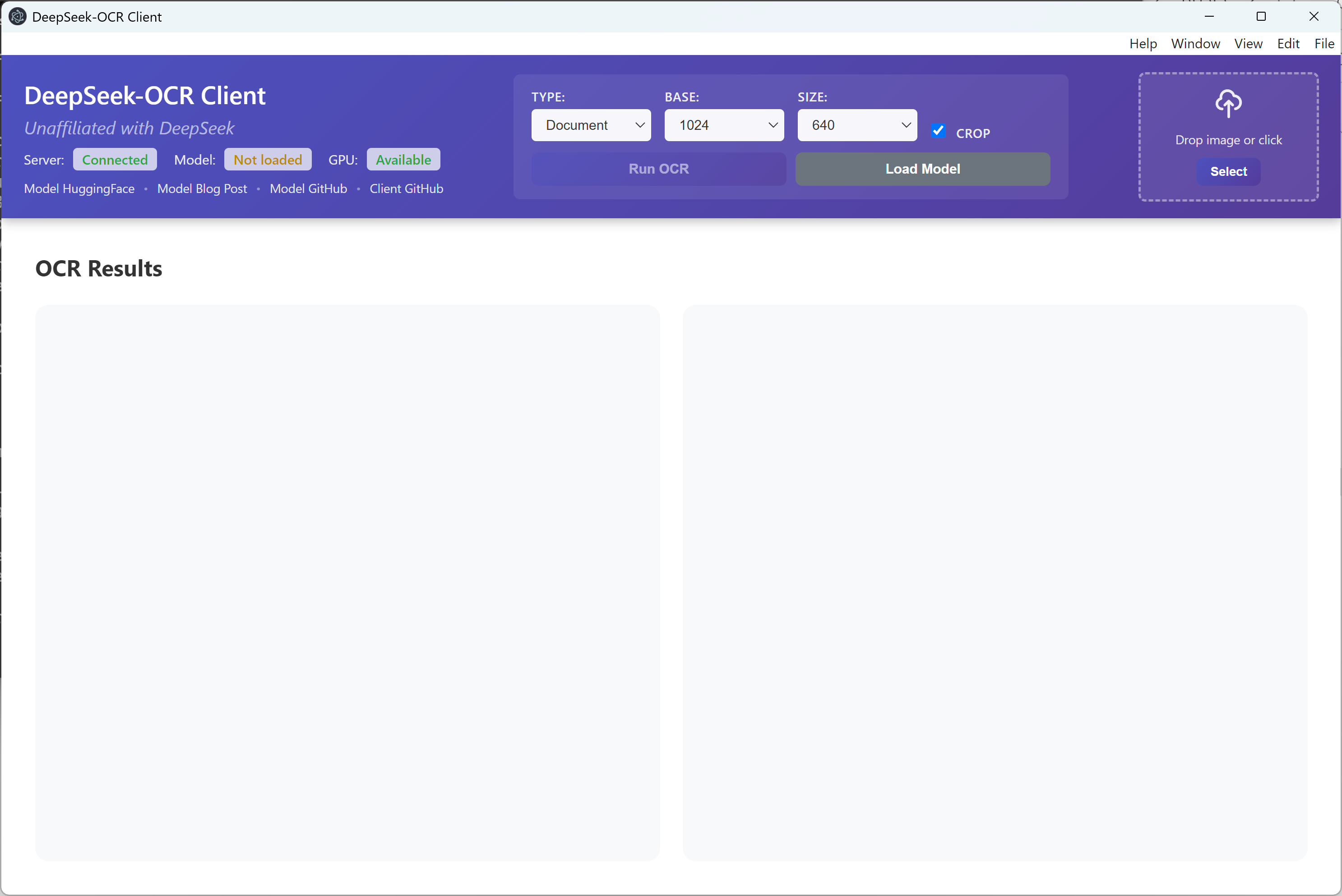

    מדריך: זיהוי תווים אופטי באמצעות בינה מלאכותית באמצעות DeepSeek OCR
    בס"ד
    • נדרש כרטיס גרפי של NVIDIA עם לפחות 8 GB VRAM תומך CUDA.
    • יש לגשת לדף הפרוייקט כאן ללחוץ על החץ שלצד הלחצן <> Code בצבע ירוק ולבחור ב-Download ZIP.
    • יש לחלץ את התיקייה למחשב ולהפעיל את הקובץ start-client.bat.
    • הסקריפט יבדוק את מפרט המחשב ויתקין את התלויות המתאימות (לוקח כמה דקות).
    • בחלון שנפתח יש ללחוץ על Load Model, המודל ירד למחשב (כ-6.5GB) בפעם הראשונה).
    • יש ללחוץ על Select כדי להעלות תמונה לסריקה ולאחר מכן על Run OCR כדי להריץ את הסריקה.
    • המודל מזהה עברית בעיקר בכתב מסודר וברור.
    בהצלחה!
