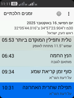

                  @Ykingsmart אבל כשהמיקום מכובה (כמו שעושים בד"כ במכשיר הזה כדי שלא יזלול את הבטרייה) הוא לא הולך לפי המיקום שמוגדר למכשיר (לא רק בזמנים הלכתיים)?

                      @גבר אתה צודק בזמנים הלכתיים זה עכשו שעה לפני

                        @motiz22 אצלי לא. אתה מדבר על של הלוח שנה? או היישום
