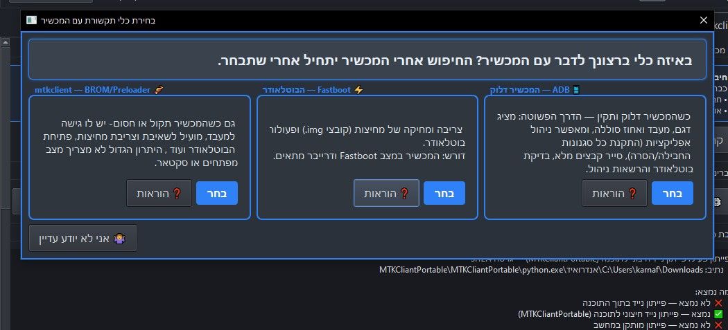

  • להורדה | תוכנת "הסקטארוב" כלי ניהול לmtk ואנדרואיד בקלות הכל בכלי אחד
    ע עזיז
    הסקטארוב v0.7.6 בטא
    שימו לב זוהי גרסת בטא ולא כל התכונות נוסו באפן מלא אם כי רובם כן
    התוכנה במקור נבנתה לשימוש אישי תוך כדי עבודה חשבתי שיש מי שזה יביא לו תועלת
    אשמח לעזרת הציבור בבדיקות ורעיונות לשיפור
    גם לך
    נמאס לחפש סקטאר בכל מיני פורומים כל פעם שאתה רוצה לשאוב או לצרוב גרסא עם sp flash ??
    כל זה רק אחרי שסיימת לשאול במתמחים: איזה מעבד יש לנגן שלי - תבדוק באליאקספרס - אתה נכנס - הקישור כבר לא תקף או שזה מכשיר שלא הוזמן משם בכלל - מצאת שם - מישהו אומר לך שהמעבד הזה שראית את שמו באליאקספרס שייך רק לגרסא הקודמת והיום יש משהו אחר -
    בסוף אחרי יום של חיפושים מישהו אומר לך באפן ודאי- רק מתחיל התהליך עם המדריך המדהים לשאיבת גרסה של @hagay שהוא קצת ארוך...
    בדיוק בשביל לזה יש את הסקטארוב:
    שתי לחיצות ויש לך סקטאר מלא
    שתי לחיצות גרסה מלאה נשאבת לך למחשב
    עוד לחיצה וצרבת מחיצה לפי בחירה
    תכונות -
    • הפקת סקטאר בקלות
    • כולל בנק סקטארים שמתעדכן ונשמר בזיכרון המחשב לפי מעבד ומכשיר
    • שאיבה כללית או לפי סימון של מחיצות ספציפיות עם mtk klient
      מה שחוסך את הצורך בסקטאר
    • צריבה בקלות דרך mtk klient
      כולל גיבוי אוטמטי לפני כן של המחיצה המקורית
    • צריבה בפאסבוט
      ג"כ כולל גיבוי אוטומטי
    • ניהול הבוטלאודר בשתי דרכי התקשורת (פאסטבוט וmtk klient )
    • ניהול המכשיר ב- ADB שכולל התקנת חבילות, הסרה, גם של מערכת, ניהול קבצים מלא במכשיר, נתינת הרשאות בעלים לאפליקציה (נפק"מ להתקנת אפ' נסינון למינהם גם בלי המתקין שלהם)
    • כל הפונקציות עם הסברים ודיאלוגים להפשטת השימוש גם למשתמשים (כמוני) ללא ניסיון רב שנים עם הכלים למניהם
    • הכלים(mtk klient-adb-ופאסטבוט) עצמם מובנים בתוכנה עם הדרייברים שלהם, עם זה יש בתוכנה את האופציה להוריד מהרשת
      דרישות:
    • פייתון, בגרסת התוכנה (הנוכחית עכ"פ) אין פייתון ניייד , יש קישור להורדה למחשב ההתקנה תרוץ לבד
      וזהו
      נ.ב. התוכנה היא לא קובץ התקנה אלא קובץ ריצה (נפק"מ אל תמחקו את קובץ ה-exe)
      הורדה מעוגן פליי
      הורדה מהאתר הרשמי של סקאטרוב
      תודה רבה ל @יוני-10 על פיתוח האתר
      תמונות בספולייר
    a7c60894-c5a6-49ed-9a28-fbee2ddc50dd-image.jpeg e3e776d3-0c0a-4d49-848d-4955ee4e09b3-image.jpeg
    תיאור של קלוד
    🔌 חיבור וזיהוי
    הסרה מרובה, עם שמירת נתונים או
    שלושה ערוצים, חלון אחד: ADB למכשיר דלוק, Fastboot לבוטלאודר, ו-mtkclient ל-BROM/Preloader, כולל מכשירים שכבר לא עונים לאף אחד אחר.
    זיהוי מדורג אוטומטי: התוכנה בודקת לבד מה מחובר ובאיזה מצב. שאלת "איזה מעבד יש לי?" מקבלת תשובה בלי לפענח לוגים.
    לוח מצב חי בראש המסך: דגם, מעבד, מצב בוטלאודר וסוללה, מתעדכנים בזמן אמת.
    חלון פתיחה עם הוראות: לכל ערוץ יש הסבר איך להכניס אליו את המכשיר. גם מי שנכנס ל-BROM פעם ראשונה לא נשאר לבד.
    🧰 דרייברים וסביבה
    ניהול דרייברים מובנה: בדיקת מצב, התקנת UsbDk ו-MediaTek VCOM, דרייברי ADB ו-Fastboot, וכפתור "תקן דרייבר למכשיר המחובר". מנהל ההתקנים של Windows יכול להתגעגע.
    בלי פייתון, בלי pip, בלי colorama: מופץ כ-exe יחיד שפורס את כלי העבודה בעצמו, או כקוד מקור עם פייתון נייד. אין התקנה ואין תלות בנתיבים.
    📄 Scatter ובנק סקטארים
    מחולל Scatter תקני ל-SP Flash Tool: נבנה ישירות מטבלת ה-GPT של המכשיר. לא מהפורום, לא מ"דגם דומה", ולא מקובץ עם שם חשוד.
    שם המעבד חובה: נכתב לקובץ ולשמו, כך שסקטאר של MT6580 לא ידרוס את זה של MT6765 ביום עמוס.
    אימות ותצוגה מקדימה לפני שהקובץ פוגש את SP Flash.
    בנק סקטארים: ארכיון אוטומטי לפי מעבד ומכשיר. כל מכשיר שעבר אצלכם הופך לנכס, לא לעוד תיקייה בהורדות.
    ⬇️ שאיבה (Readback)
    שאיבה סלקטיבית עם תיבות סימון: מחיצה אחת, כמה, או הכל ברצף, עם הגודל הכולל מראש.
    SHA256 לכל קובץ: כדי שגיבוי יהיה גיבוי, ולא תקווה.
    גיבוי NVRAM/NVDATA: IMEI, MAC וכיול בלחיצה. זה בדיוק הדבר שנזכרים בו רק אחרי שהוא נמחק.
    ניסיונות חוזרים אוטומטיים בכשלי חיבור, כי כבלים לא תמיד משתפים פעולה.
    ⬆️ צריבה
    אימות גודל מול המחיצה לפני כתיבה.
    גיבוי אוטומטי של המחיצה הקיימת לפני כל צריבה. דרך חזרה, תמיד.
    אזהרות בולטות על מחיצות רגישות (nvram, seccfg, frp ודומיהן). מי שמתעקש, לפחות מתעקש בידיעה.
    🔓 בוטלאודר ואבטחה
    פתיחה ונעילה לפי הערוץ הפעיל: seccfg דרך mtkclient, או fastboot flashing.
    בדיקת מצב אבטחה: SBC, SLA ו-DAA, לפני שמתחילים לנחש.
    Fastboot מלא: זיהוי, getvar, צריבה, מחיקה והפעלה מחדש.
    📱 ADB – ניהול מכשיר דלוק
    ניהול אפליקציות ויזואלי: אייקון, שם אמיתי, גרסה וגודל, ולא רק רשימת שמות חבילה.בלי. שחזור אפליקציה שהוסרה, למקרה שמישהו התלהב.
    התקנת APK, XAPK, APKM ו-APKS: חבילות מפוצלות מותקנות אוטומטית, כולל עדכון או חזרה לגרסה ישנה.
    סייר קבצים מלא: הורדה, העלאה, שינוי שם, מחיקה, ועריכת קובץ טקסט ישירות מהמחשב.
    הענקת device owner / admin: לאפליקציות סינון, כך שיישארו במקומן גם מול משתמש יצירתי במיוחד.
    🛡️ מרכז שליטה
    חלון "אישור פעולה": לפני כל פעולה מוצגות הפקודות המדויקות שעומדות לרוץ. שקיפות מלאה, בלי הפתעות.
    ביטול בכל רגע, עצירה אוטומטית בשלב שנכשל, והודעת שגיאה ברורה, כדי שכישלון לא יתחפש להצלחה.
    לוגים חיים שנשמרים אוטומטית, והסבר קצר לכל כפתור.
    עיצוב בהיר או כהה, לבחירתכם.
    שימו לב זוהי גרסת בטא ולא כל התוכנות נוסו באפן מלא אם כי רובם כן
