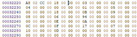

בירור | עריכת קובץ התפריט לנוקיה 2024כותרת ומונים ב-HxD (קובץ nvitem.bin):
חיפוש ערכי HEX: A8 02 98 01
שורה ב-HxD: 00031F10 (הכותרת נמצאת בעמודה 04, אופסט 00031F14)
עמודה 08: מונה תפריט 3×3 (למשל 17 00 00 00 ל-23 פריטים, או 1A ל-26)
עמודה 0C: מונה תפריט 1×1 רשימה (זהה לקודם)שורות התפריטים ב-HxD (קובץ nvitem.bin):
תפריט 3×3 (רשת): שורה 00031F20 (עמודה 00, אופסט 00031F20) - 50 מקומות של 4 בתים (XX 00 00 00)
תפריט 1×1 (רשימה): שורה 00031FE0 (עמודה 08, אופסט 00031FE8) - 50 מקומות של 4 בתים (מראה זהה)רשימת תפריט (App IDs ב-HEX):
