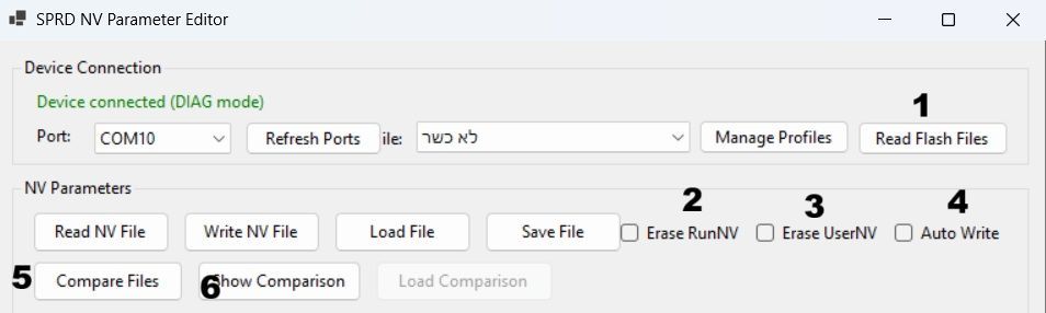

    לסיכום
    @המתעניין1 כתב בלהורדה | תוכנה להחלפת IMEI במכשירי Nokia (כולל 235) בחינם:
    51ea369b-7b05-4d41-b2cb-6a08cbe18f6c-צילום-מסך-2025-10-21-160913.jpg >
    1 שמירת קובץ NV
    2 מחיקת NV
    3 מחיקת נתוני משתמש
    4 כתיבה אוטומטית
    5 השוואת NV
    6 טעינת השוואה

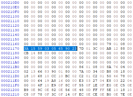

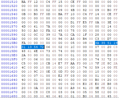

    למי שרוצה לשנות את הIMEI עם תוכנת hxdsetup.exe
    בתמונה רואים IMEI 353159113314527 דהיינו המספר ליד הA הוא הראשון (הA אני לא יודע מה זה אבל לא צריך לשנות את זה) ואח"כ כל זוג מספרים מהופך
    אם אני ארצה IMEI 123456789012345 אז אני יכתוב 1a 32547698103254 והIMEI 2 נמצא ב2.PNG ולנוקיה 2024 אני רואה שזה באותה שורה @אורי הביא במדריך | מידע על יצירת גרסה לנוקיה 215 החדש: גרסאות לנוקיה 2024 (לא בעברית)
