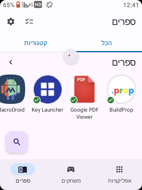

    עדכון: גרסה משופרת
    גרסה משופרת של המוד, שפורסמה ב-jtech forums על ידי anonymousfliphones, מפורסם באישורו. (הפוסט המקורי, באנגלית)
    זוהי גרסה משופרת של ה-Launcher3QuickStep עבור Qin F21 Pro, המבוססת על המדריך שלעיל. anonymousfliphones תיקן באגים והוסיף שיפורים מעל המוד המקורי.
    מה חדש
    מגירת האפליקציות
    • החלקה למטה (מראש הרשימה) סוגרת את המגירה
    • כפתור "חזור" סוגר את המגירה, תיקיות ותפריטים
    • במסך הבית, "חזור" ממשיך להחליף בין עמודים כמו קודם
    מסך בית נורמלי
    • לחיצה ארוכה על כל אפליקציה פותחת תפריט:
      • הוסף למסך הבית (מתוך מגירת האפליקציות)
      • הסר ממסך הבית (עובד גם בתוך תיקיות, והתיקייה נשארת פתוחה)
      • הסר התקנה (מוצג רק לאפליקציות שאפשר באמת להסיר)
      • פרטי אפליקציה / ווידג'טים
    • לחיצה מחוץ לתפריט סוגרת אותו
    • ללא כפילויות: אם אפליקציה כבר נמצאת במסך הבית (או בתיקייה), אי אפשר להוסיף אותה שוב. גרירה של עותק שני מבטלת את ההנחה, והסמל הקיים נע ימינה ושמאלה
    • אפליקציות חדשות לא מבלגנות את מסך הבית: אפליקציות שהותקנו עכשיו מופיעות רק במגירה עד שמוסיפים אותן ידנית
    אנימציות
    • סמלים שנלחצו ארוכות מרחפים בעדינות (בסגנון סמסונג) כשהתפריט פתוח, ואז חוזרים למקומם, בלי שינוי גודל
    תיקוני קריסות
    • נפתרה הקריסה של "האפליקציה Quickstep נעצרת שוב ושוב" בעת שינוי רזולוציית המסך. הבאג הזה היה קיים אפילו בגרסת המקור
    דרישות
    • רוט (Magisk)
    • חובה לגבות קודם: העתיקו את הלאנצ'ר הנוכחי לפני ההחלפה
    התקנה
    1. גבו את הלאנצ'ר הנוכחי:
    adb pull /system/system_ext/priv-app/Launcher3QuickStep/Launcher3QuickStep.apk Launcher3QuickStep_backup.apk
    1. העתיקו את ה-APK החדש לטלפון:
    adb push Launcher3QuickStep.apk /sdcard
    1. החליפו:
    adb shell
    su
    mount -o rw,remount /
    cp /sdcard/Launcher3QuickStep.apk /system/system_ext/priv-app/Launcher3QuickStep/Launcher3QuickStep.apk
    chown root:root /system/system_ext/priv-app/Launcher3QuickStep/Launcher3QuickStep.apk
    chmod 644 /system/system_ext/priv-app/Launcher3QuickStep/Launcher3QuickStep.apk
    chcon u:object_r:system_file:s0 /system/system_ext/priv-app/Launcher3QuickStep/Launcher3QuickStep.apk
    am force-stop com.android.launcher3
    1. לחצו על Home. (כמו במוד המקורי: עושים force-stop (אלץ עצירה) ולא מפעילים מחדש מיד אחרי ההחלפה.)
    אפשר גם להעתיק עם MT Manager, כמו שמתואר במדריך פה... לא היה לי כוח לשנות הכל.
    שחזור
    חזרו על אותם שלבים עם קובץ הגיבוי במקום ה-APK החדש.
    הערות
    • פריסת מסך הבית והתיקיות הקיימות נשמרות.
    • השימוש על אחריותכם בלבד, ותמיד שמרו גיבוי.
    להורדת Launcher3Quickstep.apk
    הורדה ישירה
    (מהדרייב של anonymousfliphones)
